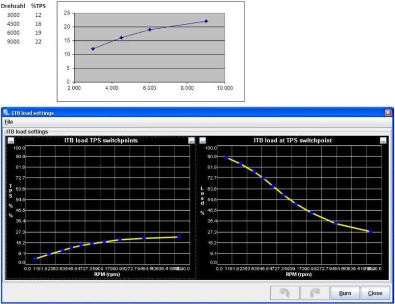

bald stehen die ersten richtigen Abstimmungsfahrten an, die ich gerne von Anfang an mit ITB Mode als Lasterfassung machen möchte (Moped-Motor mit nur ca. 75kPa Unterdruck bei Leerlauf). Die Doku habe ich durchgelesen, aber trotzdem noch einige Verständnisfragen. Nur um sicher zu gehen, die Kurven sagen schon folgendes aus, richtig?
- ITB load TPS switchpoints: TPS-Werte über die Drehzahl, bei denen von Speed Density auf Alpha/n umgeschaltet wird. Bei niedrigen Drehzahlen wird schon bei geringer Last auf TPS umgeschaltet.
- ITB load at TPS switchpoint: "Virtuelle" ITB-Last, die bei Umschaltpunkt anliegt.
Soweit so gut, bloß wie stell ich die Kurven ordentlich ein? Ich stell es mir bei der ersten Tabelle (TPS switchpoints) so vor: Bei unterschiedlichen Drehzahlen bzw. in unterschiedlichen Gängen langsam Gas geben und mitloggen. Der Punkt an dem der MAP-Wert auf ~100kPa geht, ist der TPS switchpoint. Davon dann minimal etwas abziehen bzw. kurz vorher schon auf TPS umschalten. Diesen Wert bei 3 Drehzahlen aufnehmen, eine Gerade durch die Punkte legen und die erste Tabelle wäre fertig. Passt das Vorgehen so weit?
Tja, aber wie stellt man die zweite Tabelle ein? Hab ehrlich gesagt keine Ahnung. Wie habt ihr das gemacht?

Dominik335i hat geschrieben: - ITB load TPS switchpoints: TPS-Werte über die Drehzahl, bei denen von Speed Density auf Alpha/n umgeschaltet wird. Bei niedrigen Drehzahlen wird schon bei geringer Last auf TPS umgeschaltet.
Soweit ich weiß ist's genau anders herum:
Quelle: http://www.msextra.com
Alles was unter der "ITB loads at switchpoints" Kurve ist, läuft rein auf MAP. Sprich: Im Leerlauf läuft der fast kpl. auf MAP, bei zunehmender Drehzahl immer mehr auf TPS.
Beispiel:
In der von Dir geposteten Grafik bei der ganz rechten Stützstelle (7000UPM?)
Alles bis 30kPa läuft kpl. auf MAP. Der Bereich über der Kurve (also die verbleibenden 70 bis 100%) werden mit TPS ausgefüllt.
Und zwar wird der Bereich ab 45% TPS (linkes Diagramm) bis 100% so skaliert, dass er in dem rechten Diagramm die besagten 70% "auffüllt".
Umgekehrt läuft der Ofen im Leerlauf bis ca. 70kPa auf MAP. Die Gaspedalbewegung von ca. 10% bis 100% TPS wird erfasst, aber so eingedampft, dass sie 30% der Motorlast ausmachen, aslo den Bereich über 70% bis 100% auffüllt.

Im Grunde isses kein Hexenwerk.
Die Kurve die von "links oben nach rechts unten" geht gibt an, bis zu welchem MAP Wert der Kasten rein auf MAP läuft.
Hier macht es natürlich keinen Sinn wenn der Leerlaufwert auf 50kPa liegt und der Motor im Leerlauf nur 70kPa Unterdruck erzeugt. Ich denke das leuchtet ein?
Wichtig ist meines Erachtens, dass die andere Kurve, die "von links unten nach rechts oben" geht sicher stellt, dass sie unter dem jeweiligen TPS Wert liegt, der normalerweise bei dieser Drehzahl und diesem MAP Wert erreicht wird. Etwas "Überlappung" ist nicht schlimm. Wenn der Wert dieser Kurve zu hoch ist merkst Du, dass in der Lasterfassung eine "Lücke" ist. Der Karren bockt dann...
Re: ITB Mode Einstellungen bzw. Tuning
Hi Pigga,
nachdem ich mir jetzt das Manual und die Anleitung auf 77e21.info mehrmals durchgelesen habe, glaube ich immer noch, dass du falsch liegst. Das rechte Diagramm (links oben nach rechts unten) gibt an, wie sich der ITB Lastwert oberhalb und unterhalb der Umschaltschwelle errechnet. Logisch, unterhalb isses nur MPS, oberhalb nur TPS.
Aber die eigentliche Umschaltkurve stellt man im linken Diagramm ein. Und da reichen bei niedrigen Drehzahlen wohl schon ganz kleine Drosselklappenöffnungswinkel, um die 90kPa-Umschaltschwelle zu erreichen. Bei höheren Drehzahlen ist die Drosselklappe weiter auf, wenn umgeschaltet wird. Das Problem ist ja wohl, dass zwischen Last, Unterdruck und DK-Winkel kein linearer Zusammenhang ist. Deswegen die eigentlich gegenläufigen Kurven.
Also ich würde das linke Diagramm anhand von Logs einstellen und das rechte erstmal so lassen wie es ist. Passt das oder steh ich voll aufm Schlauch?!

weiter geht's mit meiner Abstimmerei und dem ITB Mode. Leider funktioniert die Sache bei mir nicht wie erhofft. Wie in der Anleitung beschrieben, haben wir für verschiedene Drehzahlen geschaut, bei welchem DK-Winkel der Map auf 90kPa geht. Die Kurve macht auch absolut Sinn. Das Ganze hab ich dann ins TS gehackt, die rechte Kurve passt sich ja mehr oder weniger automatisch an.
Problem ist allerdings, dass ich mit den Einstellungen schon im Leerlauf 70% ITB Last habe, also im VE-Table irgendwo im oberen Drittel rumfliege. Wo liegt denn mein Fehler?!
