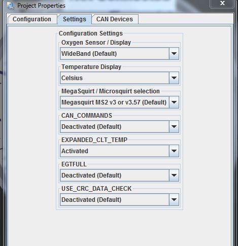

Hi Peter
Fang einfach mal von vorne an und Kalibriere erst mal Deine Sensoren richtig
sonst wird das nie was.
Bei Luft gekühlten Motoren musst Du auch expanded CLT gehen
so was muss es doch auch bei einer MS1 geben .

habe schon alles abgesucht, gibt es wirklich nicht bei der MS1!
Aber meine Eltern bringen mir vielleicht ein MS2 Daughterboard aus Amerika mit.
