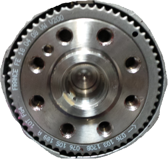

Hab noch ein Bild eines anderen Triggerrades mit Zähnen gefunden, weiß jemand was das für ein Triggerrad ist?
Ich zähl da 57 Zähne und 4 Höcker, bzw. 58 Täler ohne die Höckerteile....
Ist das ein 60-2 oder was ist das:
