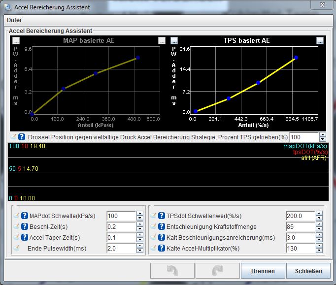

AE:
TPSdot 200 ist gut um dein ve tabel passend zu fahren aber wenn du gas gibst kommt das viel zu spät, ein TPSdot von 30 sollte besser funktionieren wenn dein ve tabel "gut" ist.

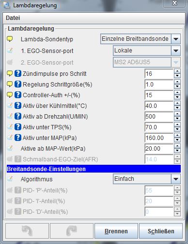

- Lambdaregelung
- lambdaregelung.JPG (51.11 KiB) 10307 mal betrachtet

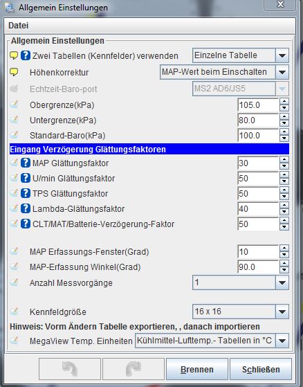

- Verzoegerungswerte
- verzoegerung.JPG (64.15 KiB) 10307 mal betrachtet

Ist es richtig, um Gego auf 100 zu bekommen muesste ich in meinem Fall meine VE Table noch ein wenig fetter machen? Sollte Autotune Die Ve Table nicht so einstellen, dass Gego auf 100 steht?
Ich bin doch richtig, dass Autotune fuer AE Standardmäßig nen filter drin hat oder?

wenn dein gego um 100% (+- 3%) eiert ist dein ve tabel ok!Das mit dem GEGO habe ich noch nicht ganz verstanden.
das ist ok!Meine Lambda sitzt ca. 20 cm hinter dem Turbolader und der sitzt ca. 15 cm hinter dem Zylinderkopf. Ist das nun weit weg ?
gego reagiert auf deine abgassonde, je weiter die weg ist desto träger reagiert gego.Hat GEGO was damit zu tun ?
autotune stellt es dir so ein das du gego um 100% hast aber im leerlauf halte ich nix von autotune, das bekomme ich manuell besser und schneller hin als autotune!Ist es richtig, um Gego auf 100 zu bekommen muesste ich in meinem Fall meine VE Table noch ein wenig fetter machen? Sollte Autotune Die Ve Table nicht so einstellen, dass Gego auf 100 steht?
gego 85% bedeutet ve tabel zu fett, gego 115% bedeutet ve tabel zu mager.
