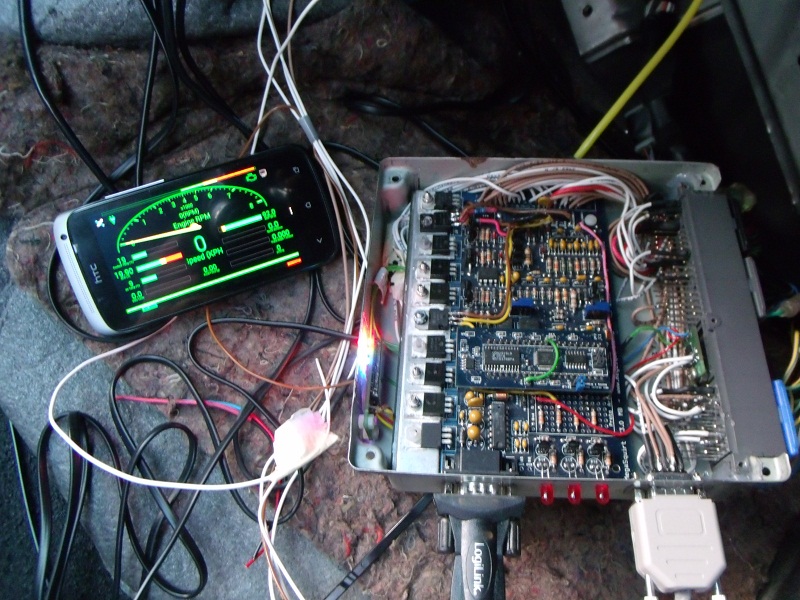

Ja, USB geht theoretisch aber das Android Device muss den USB Host Mode unterstützen.
Mit dem Nexus7 geht das z.B.
Wobei MsDroid manchmal noch mit Vorsicht zu genießen ist.
Das ist noch nicht 100&ig ausgereift, gerade beim Ändern von Einstellungen hatte ich da schon Probleme.
Ich nutze es vorwiegend mit Bluetooth in Verbindung mit einem BTM-222.

Mit meinem HTC und Peters Bluetooth Adapter intern funktionierts.
Hab bis jetzt 2 UMC und Eine MS2V3 damit ausgestattet.
Andreas.

Un Wenn man schon mal am spielen ist habe ich auch die Verbindung über USB getestet
das funktioniert auch problemlos.
