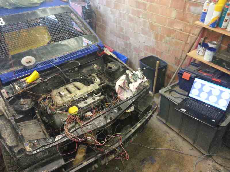

Da die Grundlagen jetzt geschaffen sind, flanschen wir jetzt erstmal ´nen Serien-X16XE rein zum Kabelbaum bauen und Drosselklappen anpassen. Auch soll der Motor dann mit der UMC schonmal laufen/anspringen um eine Grundlage für den neu aufgebauten zu haben.

System up and runnig!
Sieht chaotisch aus, war aber nur der erste Testlauf mit COP´s und Grundeinstellung.
