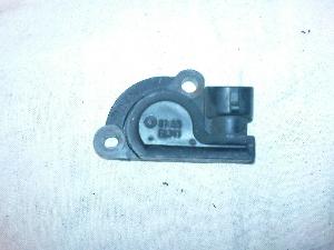

Mahlzeit,
kann mir jemand die Belegung von diesem Poti geben? Ist vom Astra F und für meine UMC1 gedacht. Finde im Netz leider nichts.
Vielen Dank im Vorraus
Gruß Stefan
Re: Drosselklappenpoti Belegung
Hallo.
Anschluss A = 5V.
Anschluss B = GND.
Anschluss C = Signal an die UMC.
Anbei noch ein Bild mit Anschluss Bezeichnung.

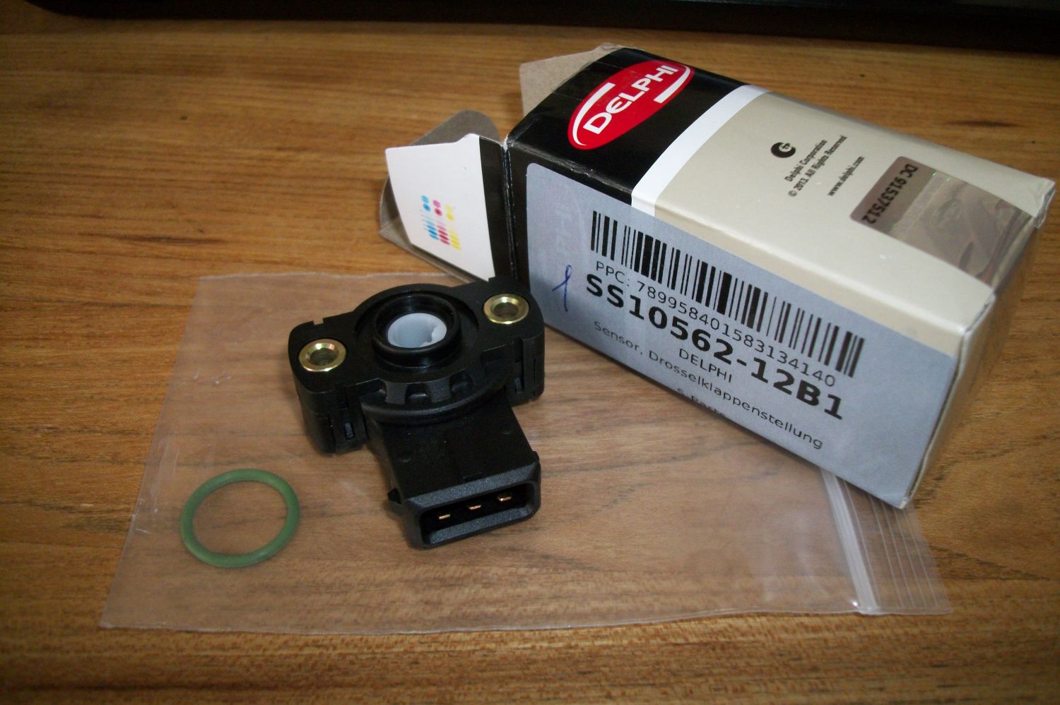

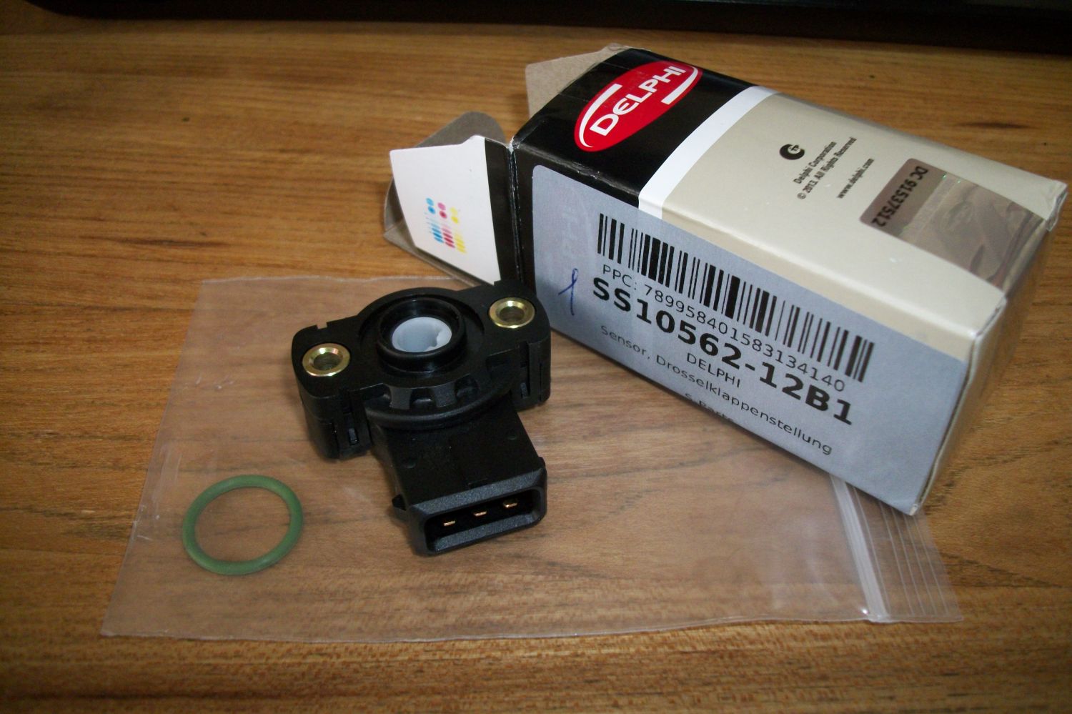

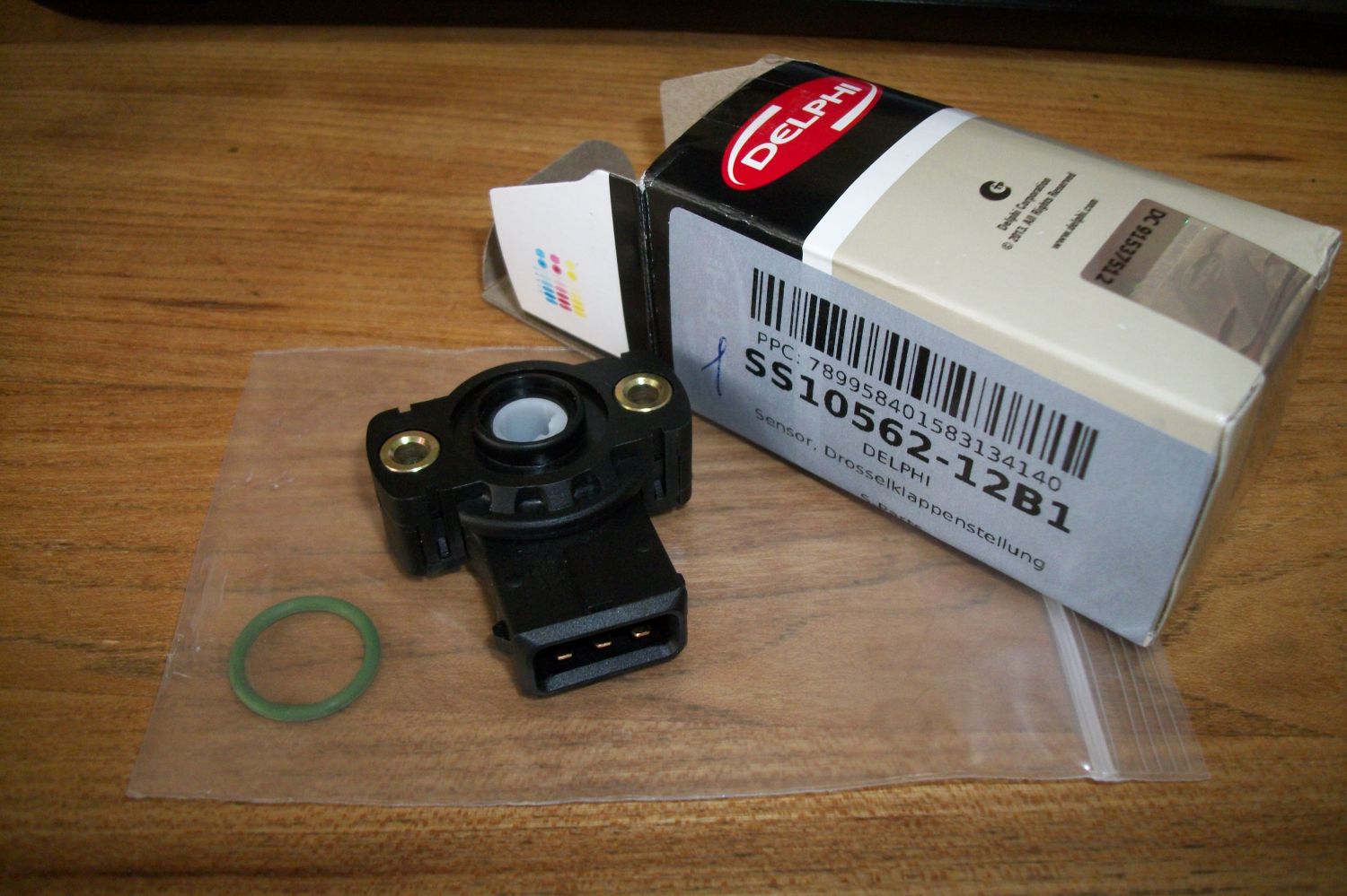

Könnte mir bitte jemand behilflich sein für die PIN-Belegung des Drosselklappensensors DELPHI SS10562-12B1
Danke im Voraus
