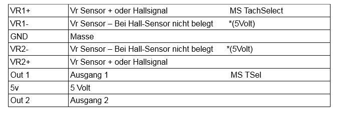

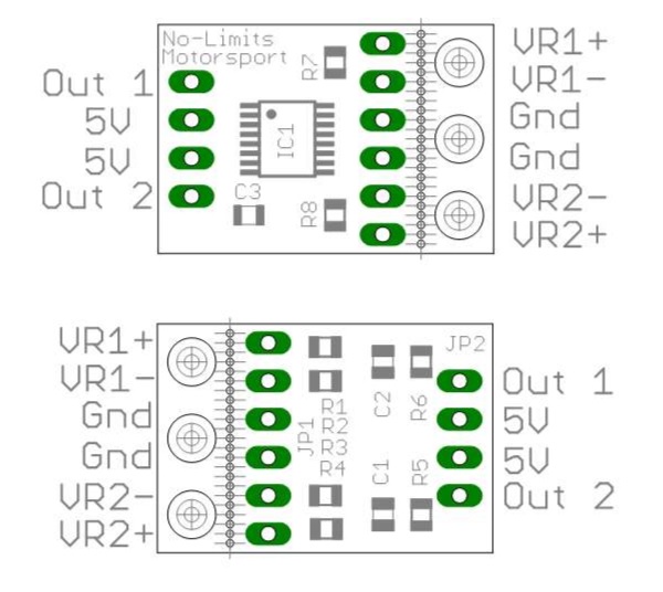

könntet ihr mir helfen beim Einbau des Dual Vr Boards von no-limits.
Ich habe die Lötjumper der Kdfi schon geöffnet
meine Ausgänge schließ ich genau wo an?
RPM_IN
RPM_OUT
welche Anschlüsse gehen an den Vr Sensor?
muss ich das DualBoard noch mit 5V versorgen?
vielen dank im vorraus

VR+ und VR- sind die Anschlüsse für den VR-Sensor....
Out1 und Out2 sind die jeweiligen Ausgänge von VR1 bzw. VR2...
Diese kommen dann an den Drehzahl-Eingang der KDFI. Ich vermute mal RPM_IN
Das du 5V und Masse noch anschließen musst ist eigentlich selbstverständlich
