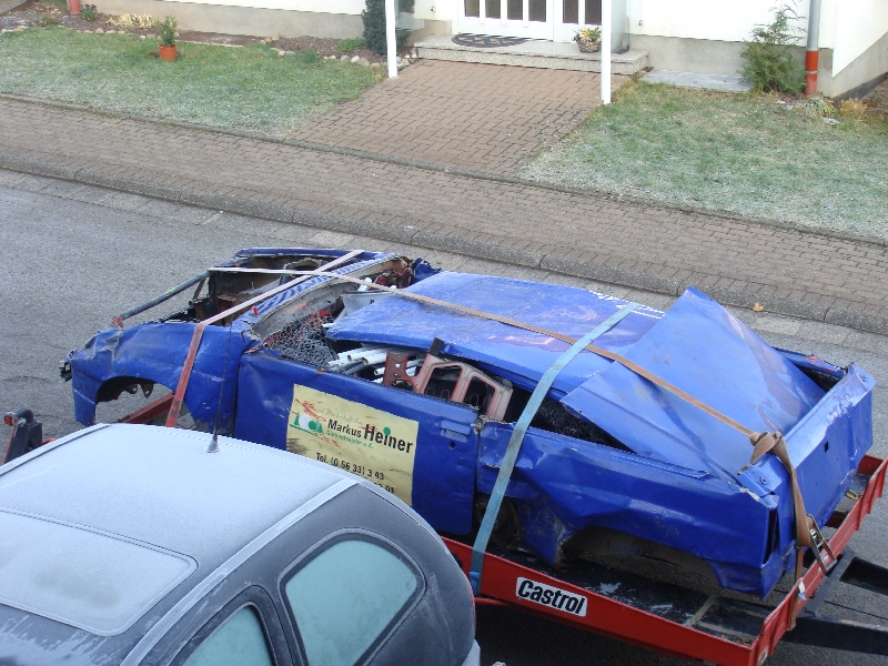

Saison 2012 waren wir natürlich angespornt und verteidigten unseren Meistertitel. Der letzte Lauf des Jahres gab dem Auto leider den (nicht selbst verschuldeten) Todestoß:
Das war das Endergebniss........

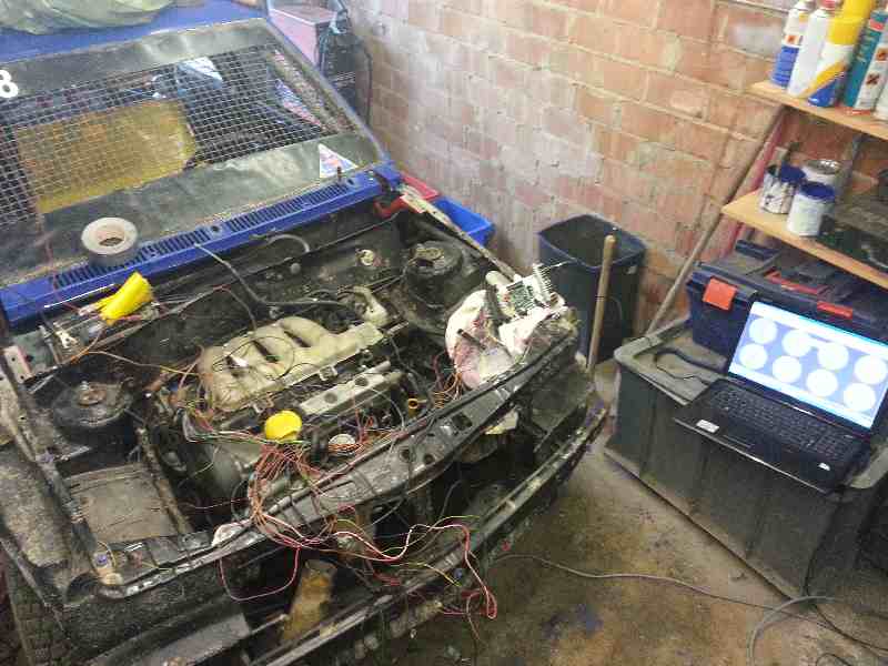

Den ersten Testlauf hat der Motor hinter sich auch wenn´s wild aussah:

Momentan tackern wir den Motor zusammen und mein Bruder baut die Adapterplatte für die Einspritzung.

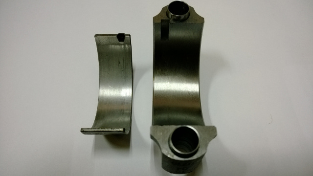

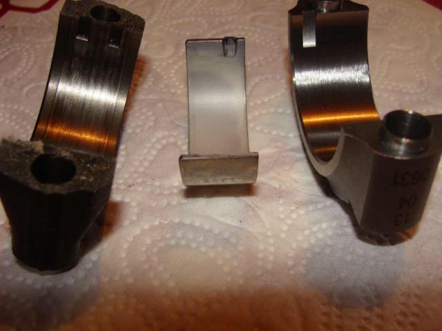

Gerade am Motor wieder komplettieren und war ja klar. Wenn man nicht alles sofort kontrolliert, geht was innen Hose. Aber das hätte ich nicht erwartet:
Was fällt auf??
Das müssen wir erstmal klären......
Re: Corsa A X16XE für Autocross
Links Crackpleuel, rechts konventionell geteilt. Lagerschale passt zu keinem der beiden außer man feilt den Arretiernocken weg ;-)
Pascal_KB

Fast richtig
Sieht komisch aus, passt aber in das linke (Serien)-Teil. Leider nicht in das H-Schaft...... Warum das Serienteil 2 Kerben hat, k.A., das ´Gegenteil´ sieht genauso aus.

Pascal_KB hat geschrieben:Sieht komisch aus, passt aber in das linke (Serien)-Teil. Leider nicht in das H-Schaft...... Warum das Serienteil 2 Kerben hat, k.A., das ´Gegenteil´ sieht genauso aus.
Wenn es nur an der Nase scheitert, also beide Pleuelaugen exakt den gleicehn Durchmesser haben, kannst du die auch wegbearbeiten. Ist eine reine Montagehilfe. Aber SAUBER arbeiten und beim Einsetzen auf mittige Lage achten.

Hi, ich baue mir gerade auch einen C16XE/X16XE für meinen Slalom-Corsa auf.
Und ich habe genau das selbe Problem...
Vielleicht hat jemand ne Idee bei welchem Hersteller die "Nasen" auf der linken Seite sind?

Auf keinen Fall die Nase entfernen.

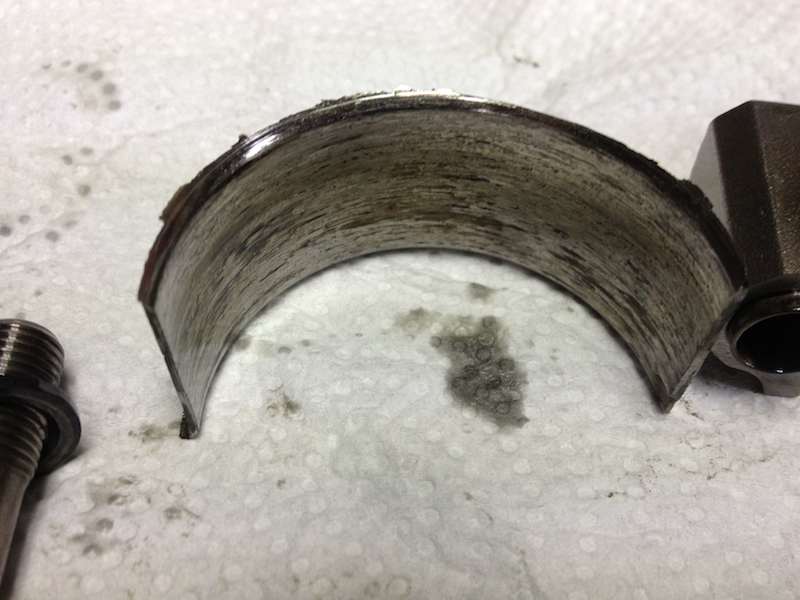

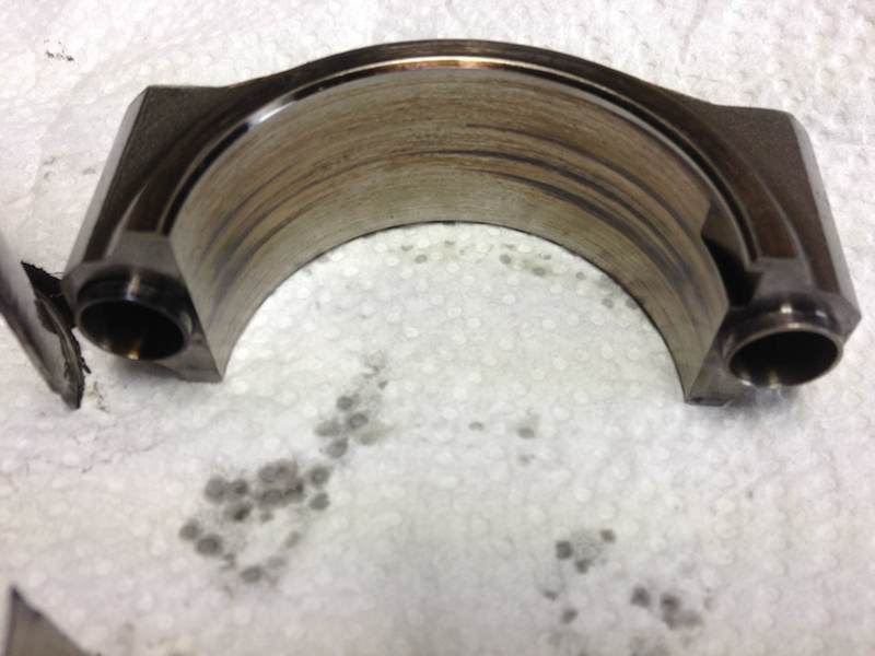

Lieber zu einem Fräser gehen und die Nuten fräsen lassen.
In jedem Lehrbuch steht, dass die Nasen nur der Arretierung dienen ... mag ja sein ich habe da aber eine andere Erfahrung gemacht.
Siehe Bilder !

Wir haben jetzt die Aussparungen in das Pleuel und den Deckel gefräst. Erschien mir auch sicherer.
ruzki hat geschrieben:Auf keinen Fall die Nase entfernen.
Ich würde es nicht vorschlagen, wenn es nicht funktionieren würde?!
Btw.: Ich hab bei uns (Porsche) lange den Kurbeltrieb verantwortet und da ist das gang und gäbe, wenn sich was an den Pleuel ändert und der Lieferant nicht schnell genug die passenden Lagerschalen liefern kann. Die Schalen werden durch den Überstand und die Verpressung fixiert!

Beitrag von Querstromkopf »
das sieht nach einem klassischen lagerschaden aus und hat nichts mit der fixiernase zutun! kann mir gut vorstellen, das man die pleuel einfach verbaut hat ohne diese zu vermessen und ggf. nach zuarbeiten. bei den china pleuel ist es pflicht die grundbohrung und das obere bolzenauge nach zuhonen, das es in der regel immer zu eng ist. da ist ein lagerschaden vorprogrammiert

waren Pleuel von pureperformancemotorsport.com (PPM) ... 100% Maßhaltig sollten keine China Pleuel sein .. glaube ich aber nicht ..
Kurbelwelle wurde auch vermessen.
Kann sein das es ein "klassischer" Lagerschaden war.
Aber wenn die Nasen weggefeilt werden gibt es immer Gründe zum Zweifeln wenn sowas passiert.
Vielleicht sind ja auch die Lagerschalen ohne Nase minimal anders gefertigt sodass diese eine verdrehsichere Passform haben .. :?: ..???
