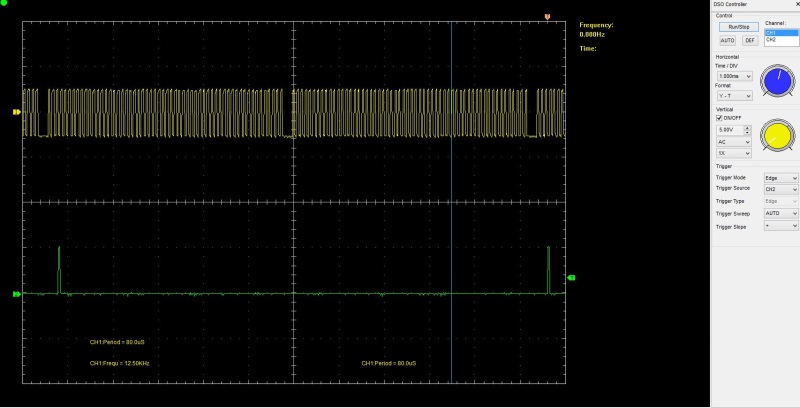

Ich habe gestern mal einen Stim auf Basis eines Atmega8 und Bascom Programmiert. Bis jetzt kann er "Verhältnissmäßig" wenig. Im Programmablauf hab ich das ganze sehr einfach und Nachvollziehbar, meiner Meinung nach für Anfänger gehalten. Warum ich Bascom nehme?? Weil ich nix anderes kann :wink: . Es werden keine Brutalen Programmschritte durchgeführt.
Also bitte keine Kommentare wie "Hätte man einfacher machen können".
Einfach und nachvollziehbar ist meistens halt nicht effizient :lol:
Was er bis jetzt kann:
Ein Triggerwhell 60-2 Kurbelwelle und 1 Zahn Nockenwelle
Drehzahlverstellung von 32/Umin bis ca 11000 U/min über 2 Potis
Das ganze sehr Präzise über einen Timer gesteuert.
Drehzahlverstellung grob in 10 Bereichen (bis 600, bis 1000, bis 2000 usw bis 10000 U/min)
Drehzahlverstellung fein in den groben Bereichen Stufenlos! In den hohen Bereichen sinkt Progammbedingt wie es aufgebaut ist natürlich die Feineinstellung (es kann nicht mehr jede Umdrehung einzeln erzeugt werden).

Im Anhang ein Screenshoot vom Scope und das "Start" Bascom Programm.

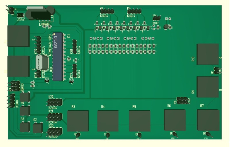

Hier mal ein grob Entwurf einer möglichen Platine.
16x Kontroll Led´s Masseschaltend (ESV, Kraftstoffpumpe etc.)
8x Kontroll Led´s für + Schaltung (Egal ob 5 oder 12Volt wie Signal Zündungstreiber)
7xPotis für MAT, CLT , TPS, Lambda, 3 Spare ADC
1x ATMega8 Wheel Stim mit Ausgang +12Volt oder 5 Volt
Layout ist nicht ganz fertig. Fehlen noch ein Paar Sachen.

Zum Board kann ich noch nicht viel sagen. Hier ein paar Anregungen:
  • Die Platine sieht ganz schön groß aus und hat noch viele leere Stellen die mit Bauteilen gefüllt werden könnten.
  • Der Quarz ist riesig. Da gibt es auch deutlich kleinere Varianten :)
  • Wenn schon SMD, dann richtig und den Mega im TQFP?
  • Die Standard 2,54mm Pin-Header könnte man durch Bastellfreundlichere Schraub/Steckklemmen ersetzen.
  • Man könnte Lastwiderstände an die Zünd- und Einspritzeingänge hängen, um das System auch unter Last betreiben zu können.
So, ich hoffe der Senf schmeckt nicht all zu scharf :wink:
Jupp der Stim hat ganz normale Eurokarte als Maß. Ich wollte noch eine "Proto Area mit dem Rest ausfüllen" Durch das Euro-Maß auch billig zum Fertigen. Ich behaupte ne Platine ist bei entsprechender Stückzahl unter 8,- euro zu bekommen. Der ganze Material ist bei Conrad/Reichelt und Co "günstig" zu kaufen.
Auch dachte ich gleich an eine USB-Schnittstelle mittels FTDI 232RL. Da geht aber das schon wieder mit der "Lötbarkeit" für unerfahrene Nutzer los..
Der Quarz soll ein ganz normales HC 49 sein. Frag mich nicht warum das Teil so groß ist auf der vorab 3D Darstellung. Die ist in Target 3001 eh hässlich.
Den Mega8 hab ich extra in Dip Format gewählt. Nicht jeder hat nen ISP Dongle dafür um nen Bootloader zum Beispiel drauf zu machen oder direkt zu Flashen, hier könnten sich Leute gegenseitig helfen. Ich meine damit einer macht den Bootloader drauf und der andere braucht den nur noch in den Sockel drücken und kann sich seinen Stim selber Proggen. Auch zum Reparaturzweck einfach wenn mal einer Kaputt gemacht wird. Raus, Rein, Weitergehts :lol:. Obwohl die Ausgangsignale nochmal über BSS138 Mosfets geschützt sind. Da geht schon mal nix flöten :)
Die 2,54 Pin Header... Doof ich weiß. Ich nehme die halt gerne als Bohrlöcher für Kabelanschlüsse. Anschluss dachte ich sollte ATMegaStim-Board -> Kabel-> MS-Stecker (Egal was für einer und wie belegt) sein da es ja mehr als nur eine MS Hardwareversion gibt.
Die 2,54 Header rund um den ATMega sollen für Beschaltungen auf der Proto-Area werden oder Anschluss von Display´s, Schalteingänge usw..
Lastwiderstände wären sicherlich auch eine Option. Man sollte aber auch an deren Kühlung denken und vorallem an den Strombedarf des ganzen ( 300 Watt können es da mal schnell werden wenn einer nen 8 Zylinder Simuliert). Ich denke das brauchen nur Jungs die auch Hardware direkt auf MS-Basis entwickeln. Ich habe einen Prüfstand für meine Steuergeräte wo alle Ein/Ausgänge geprüft werden übrigens auch mit nen nen Großen Bruder des ATMega 8.
