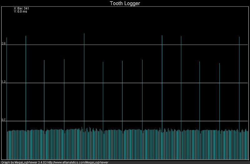

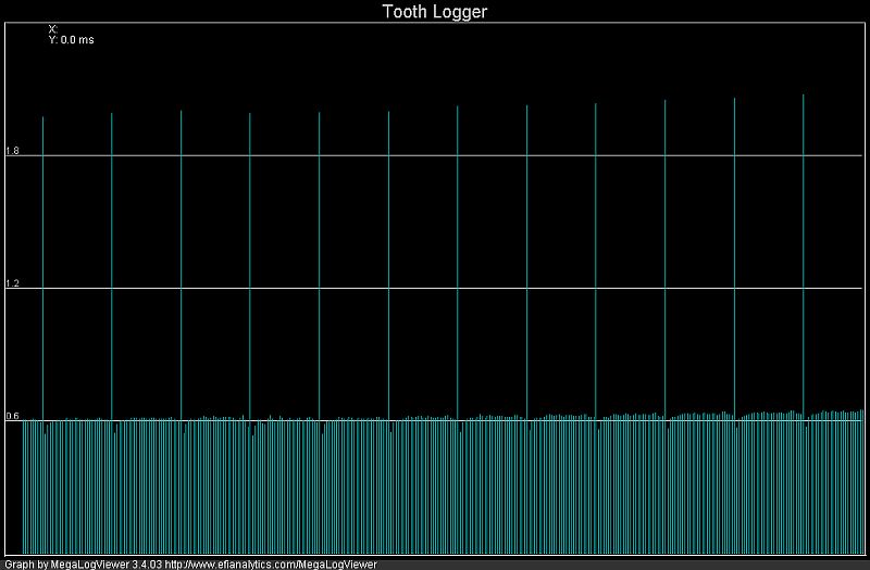

Im Anhang habe ich Bilder vom Tooth Logger wenn alles i.O. bzw. es gerade aus dem Ruder läuft.
Nun meine Frage an euch:
Wenn ich mir den Toothlog vom Gezappel ansehe würde ich behaupten das er nicht recht unterscheiden kann ob die Lücke nun zwei oder drei Zähne lang ist.
Ein Zahn ist 0,5ms lang und die Lücken sind 1,7 - 2,2ms lang. Eigentlich müssten die Lücken alle 1,5ms lang sein, oder?
In dem anderen Log sieht es ja auch perfekt aus...

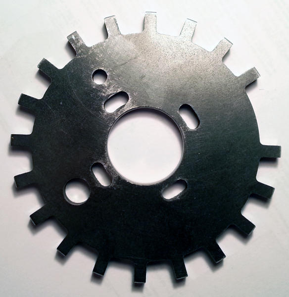

Dann noch ein Bild von meiner Triggerscheibe. Wer kann mir sagen was falsch ist bzw. was optimaler wäre.

ich finde dein signal ok!
hast du entstörte zündkerzen?
könnte was anders stören (zündspulen)?
zeigste mal ein log wenn du synclost hast.

was mir auffällt: der sensor sieht mehr so aus als würde er normal mit der spitze in ein triggerrad rein gehen. bei einem triggerradaufbau wie deinem ist der sensor normal vorne flach, sprich die spule um den kern geht bis nach ganz vorne.
weiterhin würde ich die zähne und lücken anders machen. die tiefe zwischen den einzelnen zähnen so tief wie die große lücke ist, und die große lücke nur so tief wie jetzt die zahnlücken ist.

Die Sensoren mit Stift sind normalerweise bei Triggerrädern mit wenig Zähnen verbaut.
Bei vielen Zähnen können diese Sensoren nicht mehr das Signal trennen.
Bei Fiat gibt es auch komische Triggerräder mit 6 Zähnen.
Für eine Lösung des Problems ruf erst mal an, wenn es dann klappt kannst es ja posten.

Komme gerade aus der Garage und habe zwei Logs mitgebracht.

Wie sollte ich es also ändern? Den Zahn so breit wie die Sensor Spitze und die Anzahl der Zähne auf 20 reduzieren?

Ich denke, dein(e) fehlenden Zähne kommen genau, wenn ein Zylinder auf OT geht. Das erkennt man an der kleinen "Delle" um den hohen Peak. Je nachdem wann genau gezündet wird verlängert das zufällig die Zeit bis zum nächsten Zahn. Du musst die Triggerscheibe so hinstellen, dass die fehlenden Zähne gerade nicht auf OT stehen.
Hoffe ich bin nicht auf dem Holzweg...
Die Zeit ist übrigens der zeitliche Abstand zwischen den Zähnen.
Gruß, Thomas

Eben zurück von der Autobahn kann ich Erfolg auf ganzer Linie melden!
Ich habe mein Triggerrad auf 20 Zähne mit einen fehlenden Zahn reduziert.
Somit ergibt sich 4mm Zahnbreite und 10mm Lücke.
Der Abstand zwischen Zahnberg und Zahntal beträgt 7mm.
Der Abstand zum induktiven VR Sensor beträgt 0,5mm - 0,6mm.
Den BTDC, Abstand Sensor zu fehlenden Zahn, habe ich bei 48° belassen. Peter hatte mir eigentlich wegen Kompression und der damit verbundenen Drehzahlschwankung zu einen größeren Winkel geraten.
ich konnte auch die Widerstände in der gedrillten Sensorleitung wieder entfernen.

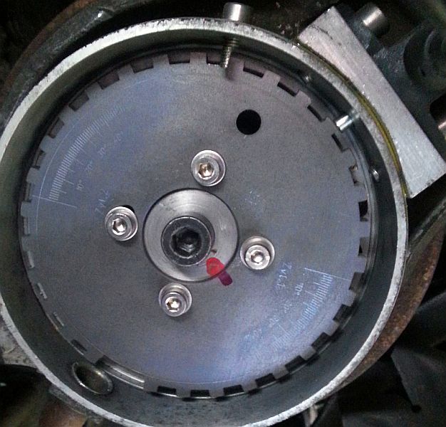

Anbei noch ein Bild vom Triggerrad. ich habe es nochmal ausgebaut um Gradskala auf zu Lasern, stellt sich doch besser ein und sieht schöner aus :lol:
@gravedigger
Hast du auch einen VR Sensor verbaut? Vielleicht funktioniert ein Hallsensor doch etwas zuverlässiger...
Jedenfalls würde ich deine Zahnlücke deutlich vergrößern.
Deine Scheibe sieht auch recht dünn aus. Im Megamanual stand irgendwo das der Zahn idealerweise die gleichen Abmaße wie die Sensorspitze haben sollte.
Deswegen ist mein Zahn 4mm breit und 5mm tief. Meine Sensorspitze selbst hat 4mm im Durchmesser.
Mein erstes Triggerrad sah deinem recht ähnlich, es war zwar dicker aber die Aufteilung war vergleichbar.
