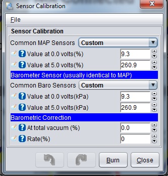

Bin grad am einstellen meiner Microsquirt mit MS EXTRA 3.3.1 Code für die Lambretta und am Käfer fahre ich noch den alten 2.xx.
Beim alten Code wurde unter Werkzeuge/MAP Sensoren ganz unten statt 147/-47 (damit fettet er an) 60/40 eingetragen um Barro Correction grob anzupassen. Hat anscheinend gefunzt.
Im neuen Code steht hier jeweils 0 drinn.
Soll man hier die Eingaben unter Basic/Baro Correction eintragen?
Hat zufällig jemand Tabellen oder Links dazu parat um die Werte abzugleichen und ggf. auch gleich für die MAT Air Density Correction?

ich meine eher nicht das übertragen von 2 auf 3, sondern das richtige setup für die 3er version.

das war die alte einstellung ganz unten wo jetzt 0 steht.
normal war hier 147/-47, was aber bei höhen angefettet hat. passender war 60/40

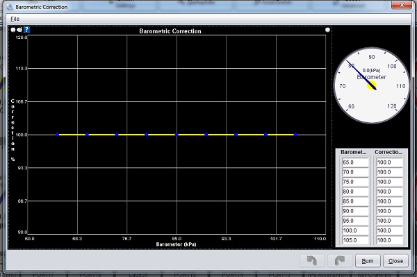

hier das neue
hier hätte ich gerne eine tabelle mit standart werten oder sowas, damit ich die werte übertragen kann.

So wie du es jetzt eingestellt hast sind die Ausgangswerte!
Ob es da Standartwerte gibt?? Denke aber nicht!
Hier der der Satz dazu den James geschrieben hat "Basic/Load Settings -> barometric correction is typically all 100% with small adjustments up or down as required. "
Also Typisch alle werte auf 100%.
Kleine Anpassungen auf bzw. ab wenn nötig!
Wieso hat bei dir die Einstellung 147/-47 angefettet?
147-47=100%. Wenn du jetzt 0.0 und 0 eingibst und in der Tabelle alle Werte auf 100 setzt kommst auf das selbe raus!
Hast du den einen Baro Sensor verbaut?
Oder verwendest du nur Initial Map reading??

gravedigger hat geschrieben: hier hätte ich gerne eine tabelle mit standart werten oder sowas, damit ich die werte übertragen kann.
ich habe alle 5kpa 4% korrektur, also 100kpa=100%, 95kpa=96% usw.
ob das bei dir passt?

Das Thema hatte ich schonmal durchexerziert.
Und zwar sind bei Bosch standartmäßig andere Werte hinterlegt. Übertragen auf unsere Möglichkeiten wäre das 1/99 und hat bei mir bestens funktioniert.

barocorrection2.ods
(20.6 KiB) 497-mal heruntergeladen
hab deine werte mal in meine open office datei gepackt
