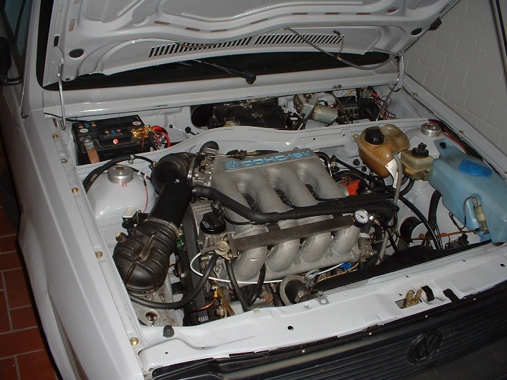

Betr. der eckigen Augen und so : mach mal ne Pause. Zu viel Input auf ein mal stiftet nur Verwirrung :P

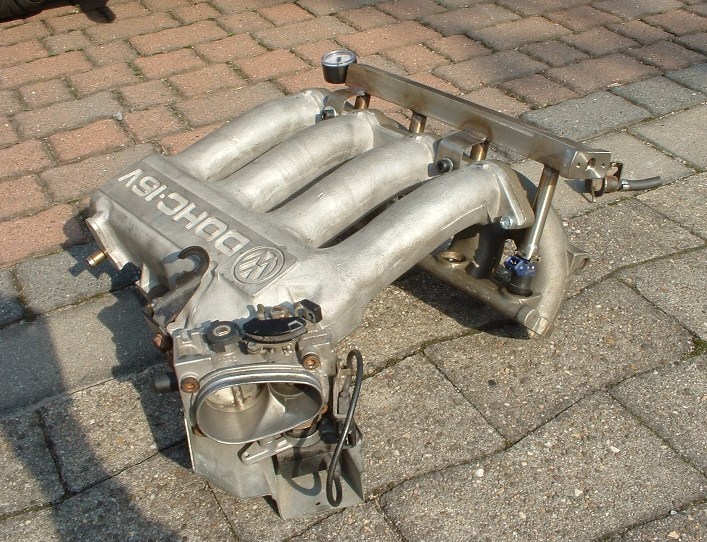

Betr. Einspritzdüsen kannste irgendwelche nehmen, Hauptsache die Daten dazu sind bekannt. Wenn dus genau wissen willst , manual lesen.
Ansonsten würde ich was nehmen in der Art kleine G60 Düsen. Betr. Ansaugbrücke : nimmste die originale und schraubst die Aufnahmen für die Düsen raus. Und dann besorgste Einsätze für el. Düsen, die Plug n Play passen. Waren glaub ich im G60 verbaut.

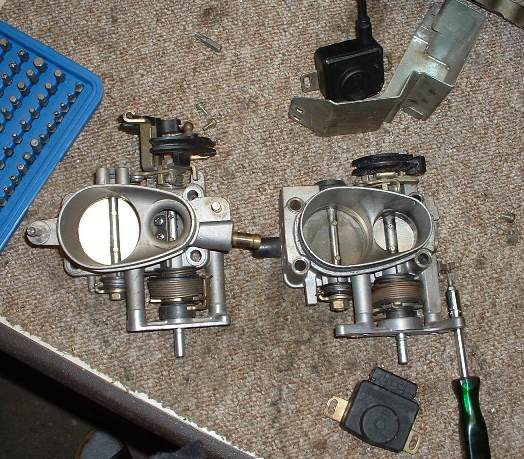

Drosselklappe geht auch ne originale.... es gab mal bei bestimmten Audis die gleichen Klappen, an denen n Poti angeschraubt war.

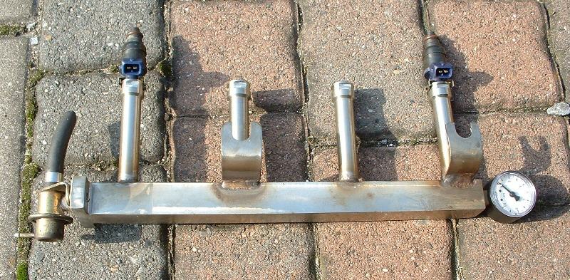

Fuelrail selber bauen.... ich glaub bei eb*y gabs mal so ne Art Bausatz ...
So, denn kanns ja jetzt losgehen :mrgreen:

Die Spritverteilung aus Kunststoff ist für unseres Vorhaben nicht ausreichend.
