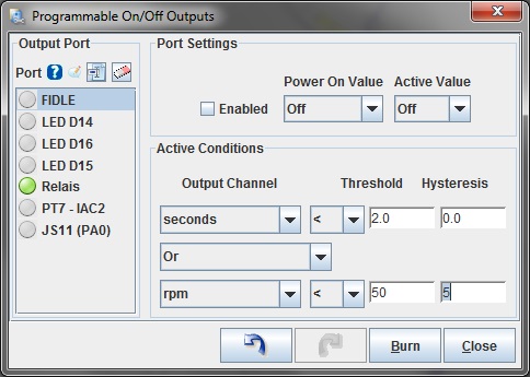

brauch hilfe wegen einstellungen der output ports.
ich möchte beim einschalten der zündung mit einem relais die cdi kurz (1-2 sekunden) auf masse legen und wenn der motor mit "zündung on" abstirbt auch, weil es mir sonst im auspuff durchzündet. beim einschalten mit zündschlüssel gibt die ms ein kurzes siganl an die cdi und zündet wenn die spule nicht vollständig entladen ist.
erstes feld drehzahl 0 und hysterese 0?
zweites feld "seconds"?
was muss ich eintragen?
ich hab leider keine stim für die ms am start um da etwas zu spielen.

würde es wie folgt versuchen:

warum oben zweimal OFF?
Re: Output Port Setting
Verfasst: Di Jan 21, 2014 4:52 pm
Das hab ich nicht umgestellt.
Ich hab nur die Kondition eingestellt.
Oben machst du: Power on Value ON dann hast sofort beim Einschalten das Relais angezogen.
Bei Active Value machst auch ON.
So würde ich das mal testen.

Verfasst: Di Jan 21, 2014 4:54 pm
von gravedigger
bedeutet also, dass beim einschalten unter 2 sekunden angezogen wird und wenn die drehzahl auf unter 50 fällt.
muss mal beobachten was beim kicken so an drehzahl angezeigt wird.

Verfasst: Di Jan 21, 2014 8:05 pm
gravedigger hat geschrieben:bedeutet also, dass beim einschalten unter 2 sekunden angezogen wird und wenn die drehzahl auf unter 50 fällt.
Das sollte so funktionieren.
Also sobald die MS an Spannung ist wird das Relais angesteuert. Aber nur für 2 Sekunden. Oder wenn die Drehzahl kleiner 50 ist wie im Beispiel.
Wenn du aber nach den 2 Sekunden nicht startest ist deine Drehzahl ebenso unter 50 also bleibt das Relais angesteuert.
Weiß nicht ob das so optimal ist für dich?!
