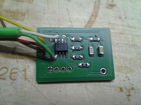

Re: Exhaust Temperature Sensor - Thermoelement
Du brauchst sowas hier wie auf dem Bild.
Es handelt sich hierbei um einer meiner Platinen die einen speziellen IC hat der das Signal des Thermoelementes Verstärkt und einen lineares 0-5 Volt Signal ausgibt. Es handelt sich hierbei um einen AD597.
Ich habe schon vor laaaaanger Zeit angefangen die AGT zu messen damals noch mit AD595!
Der Anschluss des Sensor muss immer über Ausgleichsleitungen oder Spezielle Kupplungen erfolgen sonst mist du nu nur mist.
Frank und andere auch besitzen zum Beispiel mein 1-Fach oder 4-Fach AGT Modul, mit oder ohne separate Anzeige von mir.
MfG
MfG
- 2013-08-26 19.36.57.jpg (69.16 KiB) 13936 mal betrachtet
