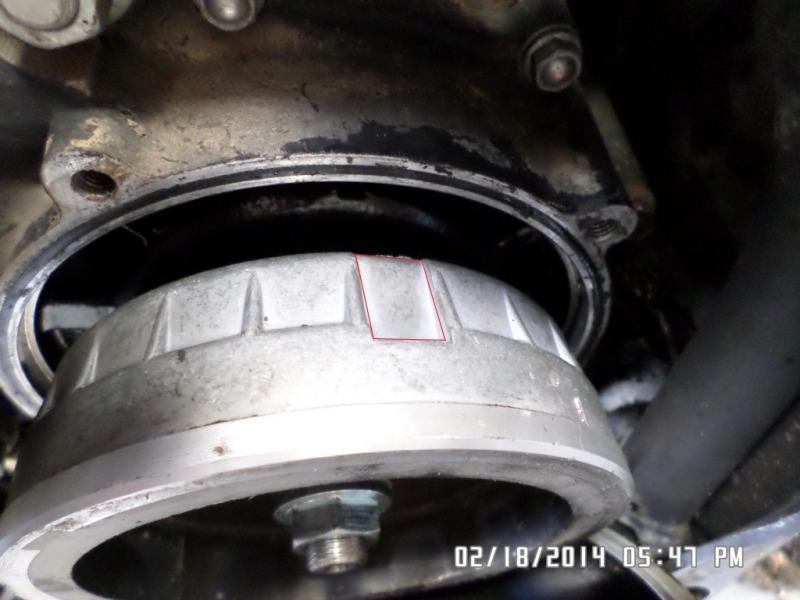

Also mein Schwungrad sieht so aus:
Ich haette mir jetzt gedacht, dass ich im rot markierten Bereich einen kleinen Stabmagneten einkleben koennte (Groesse ca. 20X10X4 mm). Leider hab ich dafuer nur auf der Aussenseite des Schwungrades Platz:
Angenommen ein Magnet wiegt 10g, das Schwungrad hat ungefaehr einen Durchmesser von 7 cm, dass waere eine Fliehkraft von:
F = m*r*2pi*f = 0.01kg*0.07m*2pi*117Hz(=7000rpm) = 0.5 N
Der Kleber muss also mindestens 0.5N/200mm2 Kraft aushalten koennen. Das Schwungrad ist leider aus Alu, somit haftet der Magnet nicht von alleine....
Dumm waere nur, wenn sich der Magnet vom Schwungrad doch loest und mir die ganze Lima und Zuendspulen zerfetzt...

Hey ich mach ja gerade sowas ähnliches, aber ich kann dir sagen, dass alle Klebstoffe die ich kenne da auf dauer nicht halten werden, kein Epoxy macht das auf dauer mit.
Wie wäre es ein Loch reinzubohren, denn rundmagneten rein und dann von außen am Rand Alu aufschweißen, so dass der von oben am Rand zu ist, natürlich musst du die entsprechende Materialdicke beachten.
Sinnvoller weise wäre es am besten einen quasi T förmigen Magneten zu benutzen und denn mit dem T nach unten reinzusetzen, so kannst du denn an der Seite aufschweißen und der Mittelpunkt ist oben zu sehen und die Materialdicke am Rand hoch genug.
Möglich wäre auch einen T förmigen reinsetzen und dann statt zu schweißen da quasi eine Mutter mit außengewinde reinsetzen und diese gegen verdrehen sichern, z.B durch ankörnen.
Ich hofe du weist ca. was ich meine, ist ohne Zeichnung halt blöd zu erklären.
Aber die beiden Sachen wäre das was auf jeden Fall auf dauer hält.

DRecksau hat geschrieben:Hey ich mach ja gerade sowas ähnliches, aber ich kann dir sagen, dass alle Klebstoffe die ich kenne da auf dauer nicht halten werden, kein Epoxy macht das auf dauer mit.
gute idee, ich weiss nur nicht ob die hitze beim Schweissen den Magneten zerstoert...
Man kann auch ein Loch bohren, Rundmagneten reinstecken und rundrum mit nen Koerner am Lochrand etwas alu reinklopfen damit der Magnet nicht mehr herausfaellt, dass wuerde auch ohne schweissen gehen....

oder ich kauf mir nen magneten und bohr ein loch rein und mach den magneten mit einer Schraube fest, sowas:
http://www.ebay.com/itm/20pcs-Strong-Bl ... 5d4a8a43a2
die Frage ist nur ob es durch die Unwucht nicht die Kurbelwellenlager zerfetzt....
