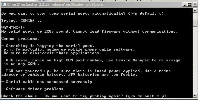

ich habe das Problem das ich bei meiner Kdfi keine neue Firmware aufspielen kann, ich habe bereits alles versucht nun bin ich mit meinem Wissen am Ende und warte auf den richtigen Gedankenanstoß.
Hier ein paar Eckdaten:
Kdfi bekommt genügend Strom und Spannung (12.7V) die Kontroll-LED leuchtet grün
USB Treiber ist auf dem neuesten Stand
COM-Port ist 1
und die Fehlermeldung ist immer die selbe.
Natürlich habe ich es mit mehreren PC´s versucht und auch verschiedene USB-Kabel,
die Kdfi hatte dabei nur Spannung alle anderen Aktoren und Sensoren waren abgeklemmt.
Ich hoffe ihr könnt mir helfen.

in deiner Fehlermeldung steht was von "COM256"? Hast du schon mal probiert den COM-Port manuell vorzugeben (also bei "Do you want to scan ..." ein "n" eingeben und dann den COM1 verwenden?
Bekommt dein TunerStudio eine Verbindung zur Kdfi?

ja selbstverständlich, ich habe diesen Screenshot nur als Beispiel ohne angeschlossenes Gerät gemacht.
bei anderen versuchen war es immer die selbe meldung auch bei der manuellen auswahl, nur halt dan mit Com-Port 1.
kann es evtl. an einer fehlerhaften Masseverbindung liegen (USB o.ä.), einen Bootjumper gibt es bei der Kdfi doch nicht oder? Mir kommt es so vor als wenn der Controller nichts rausgibt an Daten, beim laden der Firmware steht auch immer etwas von WAKE UP 0x00 und darunter ERORR 0X00 das ca. 10 mal hintereinander und dann die meldung das der Controller schläft. Nein Tunerstudio bekommt auch keine Verbindung, da im TS nicht die Firmware hinterlegt ist die meine KDFI hat, im großen und ganzen ist das alles extrem komisch.

also ich hab jetzt ein neues Modul auf die K-Data draufgepackt und der Kram funzt nun, ein Glück ich dachte schön ich bin zu ungeschickt :lol:
