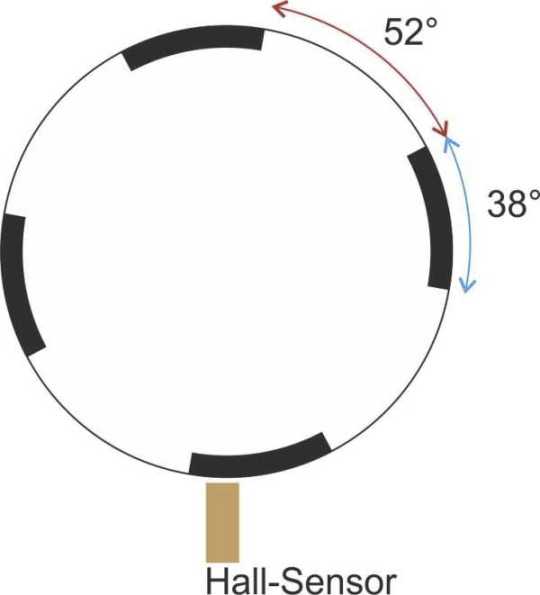

Mein Patient hat einen Rotor wie im Bild dargestellt
Das Blech ist 38° lang und die Lücke 52°.

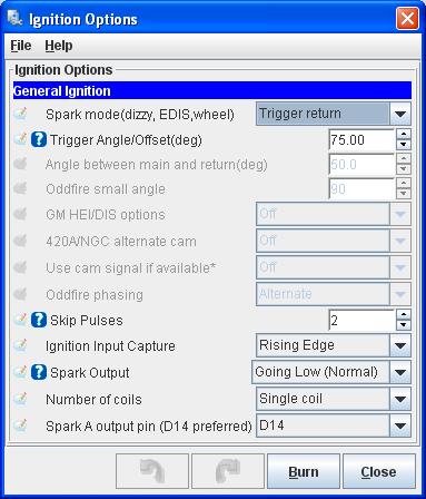

Bei Trigger Return muss ich doch der UMC sagen wie lang das Blech oder die Lücke ist (je nachdem welche Flanke ich triggere).
Und ich muss doch auch einstellen wie viel Grad die Flanke zum OT versetzt ist. Letzteres mach ich doch mit dem Trigger Offset Angle, stimmt's?
Das Feld für "Angle between main and return" ist allerdings ausgegraut....

Trabbifreund hat geschrieben:Nun habe ich gelesen das die einen Basic Trigger wählen aber eigentlich der Trigger Return besser geeignet sein soll.
Moin.
Also "besser" ist relativ. Es gibt ja auch Verteiler mit integriertem VR Sensor. Da kannst Du Trigger Return nicht verwenden.
Bei Verteilern mit Hallsensor und o.g. "Rotorblende" bietet es sich aber an, zumal viele Hersteller es ab Werk genauso machen.
Und noch eine Frage irgendwo habe ich gelesen das der Offset Angle größer sein muss als die maximale Vorzündung da es sonst Probleme mit dem dwell und somit Zündaussetzer geben soll. Ist da etwas dran?
Mir geht es ähnlich wie FrankSeitenwagen: Lang lang ist's her... :roll:
Ich kann mich erinnern dass es bei der MS1 Probleme gab, wenn Trigger Impuls und maximale Vorzündung zu dicht zusammen lagen.
Bei der MS2 habe ich bei meiner letzten Baustelle mit originalem Verteiler recht wild herumexperimentiert, konnte aber keine "verbotene Zone" bei den Trigger Angle Offest Werten finden. Ich meine irgendwo mal gelesen zu haben dass die MS2 -falls der Triggerimpuls zu nah am ZZP liegt- dann beim 4-Zylinder z.B. automatisch beim Trigger Angle Offset 180° drauflegt und somit den Impuls für den nächsten Zylinder nimmt?
Die "Größe" des Fensters brauchst Du NICHT einzustellen.
Im Cranking Modus triggert die MS automatisch auf die entgegengestzte Flanke. Wie viel Grad vor OT dieser Impuls kommt, das musst Du per try&Error herausfinden.
Probleme mit der Dwell-Steuerung sind mir nicht bekannt. Ich vermute, dass die Schilderung dieser Probleme noch aus MS1 Zeiten stammen?
