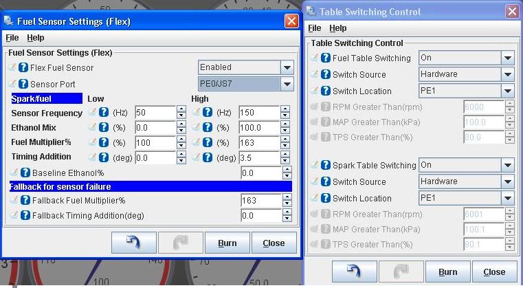

Ich hab mir von Continental einen neuen Flexfuel-Sensor gekauft. Diesen möchte ich gern an meine MS3/msx anschliesen.
Der Wagen ist schon fertig gemappt und läuft Aktuell komplett mit E85.
Meine Zündmap ist fast Stock. Über das gesammte Kennfeld überall nur 1° angehoben.
VE Tabelle steht und er läuft sauber durch.
Mein größtes Manko sind meine Mangelnde Englisch Kenntnisse.
Ich möchte einfach nur das er, wenn er "normales" Benzin bekommt, die Spritmenge anpasst nach unten.
Aber ich komm nicht wirklich mit den Flexfuel einstellungen zurecht.
SensorFrequenz lass ich Low 50 und High 150
Athanol-Mischung Low 0.0% und High 100%
Kraftstoff-Korrektur Low 100% High 163%
Timing Low 0.0 High -13
Versteh ich das richtig das er bei Low Benzin annimt und High E85 ?
Und ich, da er auf E85 Aktuell gemappt ist, in der Kraftstoff korrektur den Low wert ändern muss auf ca 50% und den high wert auf 100% ?
Timing low dann -1 und high dann 0.0
Also müsste meine Flexfuel einstell dann so aussehen.
Kraftstoff-Korrektur Low 50% High 100%
Timing Low -1 High 0
Das er mir wenn er low Frequent bekommt und merkt das normales Benzin kommt, den Kraftstoff auf bis 50% in der angebenen VE Tabelle Reduziert und den ZZP und 1° zurück nimmt ?

hab jetzt recht viel gelesen und mir von Googel einiges übersetzen lassen.
Bis jetzt bin ich mit dem Ergebniss zufrieden.
Dein Hinweis mit dem Tableswitch hat mir recht gut weiter geholfen. Danke sehr
Im grunde ist es recht einfach.
Einmal das Auto komplett auf E85 mappen. Mit VE und Sparkmap. VE1-Spark1
Dann das Auto auf Super/Superplus mappen mit VE und Sparkmap. VE3 - Spark3
Tablewitch Aktivieren und dort auf Blend Curve einstellen. VE als auch Spark Map.
Danach genau an diese Anleitung halten
http://msextra.com/doc/ms3/flexfuel.html
Dann läuft das Auto sehr gut. Und selbst im Autotune kann man danach noch jede VE Map einzeln bearbeiten.
Meine Sparkmap 1 ist die Stock Map wie er aus dem Werk kommt, und sehr gut läuft.
Sparkmap 2 ist eine generierte Map, heraus gefahren mit einem Knocktool und erfahrung.
Im grunde recht Simpel.

Ahoi,Hakai hat geschrieben: Einmal das Auto komplett auf E85 mappen. Mit VE und Sparkmap. VE1-Spark1
ich habe mich gerade nochmals mit dem Table switch beschäftigt. Allerdings kann ich suchen wo ich will. Es gibt nirgends eine blend curve.
Welche Software in welcher Version hast Du auf dem Rechner? Und welche Firmware auf welchem Steuergerät?
Wieso haben die die Blend curve rausgenommen?

Wo? Es gibt keinen Input Pin und auch keine blend curve.
Die scheinen das ersatzlos gestrichen zu haben. Einzig die prozentuale Anhebung der Spritmenge existiert noch. Wahrscheinlich reicht das sogar für den Sprit. Aber bei der Zündung kann man die Einstellungen einfach nur in die Tonne treten!
Die Einstellung "input pin" fehl komplett! inkl. blend curve,
Seit ein paar Tagen TS v2.6.04
Davor war es v2.6.01 , ebenfalls ohne die endsprechenden Einstellmöglichkeiten! Der Sensor kostet bis zu mir an die Haustür knapp 60,-€. Das kann man sich doch garnicht entgehen lassen. Aber wenn die Einstellungsmöglichkeiten nicht gegeben sind, bringt der Sensor einfach mal garnichts!

Mmmh,andere Firmware ?
Was gibt unter switch location zu wählen ?

Switch source hat diese:
Drehzahl
Druck
Last
Hardware
Da wird es wohl Hardwäre sein müssen. Bei allen anderen bleibt die Location Dunkel.
Location hat PE0, PE1 und 6St. Remote port's in 3bit. Die braucht man doch für eine Zusatzkarte bei der MS, oder? Auf jeden Fall kann man anwählen was man will, niergends erscheint die Blend curve oder etwas ähnliches.

Firmware ist ms2_3.3.2_release
