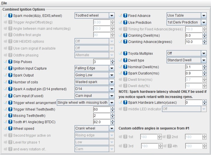

Zweites Problem: Kein Funke
Hab auf der UMC zwischen 12V (an R16) und den beiden Ausgängen der Zündtreiber jeweils einen 4,7K Pullup Widerstand gelötet und
in den Zündeinstellungen Signal auf Going Low gesetzt. Beim Starten kommt aber kein Funke. Hab es allerdings nur mit dem Signal vom KW-Sensor ohne den 1K Widerstand testen können allerdings bekomme ich beim Output Test auch keinen Funken!
