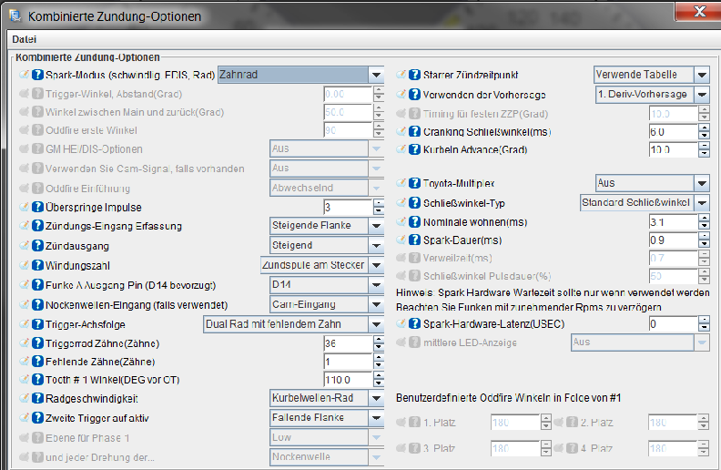

Als erstes und wichtigstes wäre es für mich essentiell zu wissen, wie ich die Triggerung der MS zu konfigurieren habe:
Ich habe in ein originales Kurbelwellenrad ohne Triggerrad ein 36 Zähne Rad ausgefräst, sprich alle 10° ein Zahn. Noch habe ich alle 36 Zähne vorhanden, da ich mir nicht sicher war wieviel Grad vor Zylinder 1 OT ich den fehlenden Zahn (36-1 dann) setzen soll.
Das nächste wäre dann das Home Siganl. Der originale Zündverteiler hat ja 4 Triggerbleche mit Hall Sensor original verbaut, 3 davon würde ich entfernen, nur welche? Wie früh vor Zylinder 1 OT würdet Ihr den Impuls setzen?
Als nächstes wäre der full-sequential Mode zu konfigurieren, wie parametriere ich diesen, dass Einspritzung und Zündung jeweils sequentuiell arbeiten. ?
Das Drehzahl Signal dass original vom Zündverteiler kommt muss ich ja vom MS aus nun ausgeben, wie muss ich dieses Konfigurieren?
Gibt es für ein 2,4l CIH Motor schon Grundabgestimme Zündkennfelder die man als Anhaltspunkt verwenden kann?

Der fehlende Zahn muss wennigstens um den Wert Deiner Frühzündung (plus etwas Sicherheit) rein.
warum nimmst nicht das orginale Triggerrad vom Omega? 60-2
Ich hab Ausserdem das Steuergehäuse vom Omega dran und den Orginalen VR-Sensor.
Dort ist z.B. die Lücke bei 110 Grad vor OT.

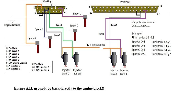

Hab die MS so angeschlossen siehe Anhang

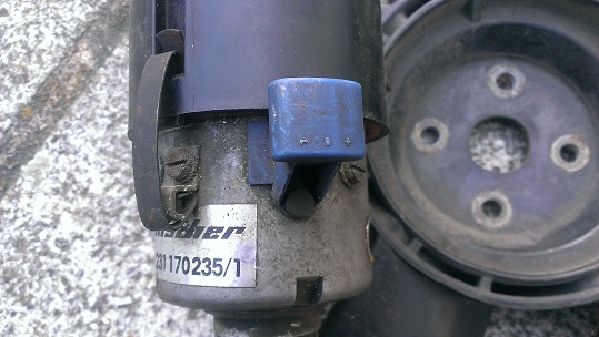

Kennt jemand die Belegung des originalen Hall Gebers (3 poliger Stecker am Zündverteiler) am CIH Motor? Dass ich weiß wo die Versorgungsspannung und wo das Home Signal für die MS liegt?

Steht Doch auf dem VerteilerKennt jemand die Belegung des originalen Hall Gebers (3 poliger Stecker am Zündverteiler) am CIH Motor? Dass ich weiß wo die Versorgungsspannung und wo das Home Signal für die MS liegt?
links -
mitte Hallsensor
rechts plus
nur ob der Hallsensor 5V oder 12V kriegt weiss ich nicht.
Im Zweifelsfall an einem orginalen Auto messen.

Danke für das Bild,
auf meinem originalen Zündverteiler steht leider nichts drauf.. ^^

wenn die signale von kurbelwelle und nockenwelle zu dich beisammen sind kann die ms damit nix anfangen.
halte dich möglichst dich an das manual http://www.msextra.com/doc/ms3/trigger- ... l#dualmiss , etwa 90° vOT das kubelwellensignal und etwa 40° (130° vOT) davor das nockenwellen signal vom 1 zyl. arbeitstakt.
naja ganz egal ist das nicht!c-coupedriver hat geschrieben: Die Stellung des Nockenwellengebers ist egal.

Von Frank lass ich mich gern eines besseren belehrennaja ganz egal ist das nicht!
Also wenn ich die Grafiken im Manual richtig lese
sollte das Cam Signal kurz vor dem Crank Signal Missing Tooth kommen.

Muss ich in der MS 2 irgendwelche Brücken/Jumper noch anpassen für den Betrieb des VR Sensors der Kurbelwelle und des Hall Sensor an der Nockenwelle?
Weißte jemand ob ich die Zündspulen mit integriertem Zündmodul jeweils direkt an der MS betreiben kann? Wie sind die Einstellungen hierzu du machen, das nichts hochgeht?
Die Zündreihenfolge am Motor ist 1342 D.H Spark A ist Zylinder 1, Spark B Zylinder 3, Spark C Zylinder 4 und Spark D Zylinder 2,
Das gleiche gilt auch für die Einspritzdüsen?
Hab mal meine Konfiguration wie ich Si enun erstellt hätte hochgeladen, Verbesserungen/Wünsche/Anregungen gerne erlaubt.. ^^
