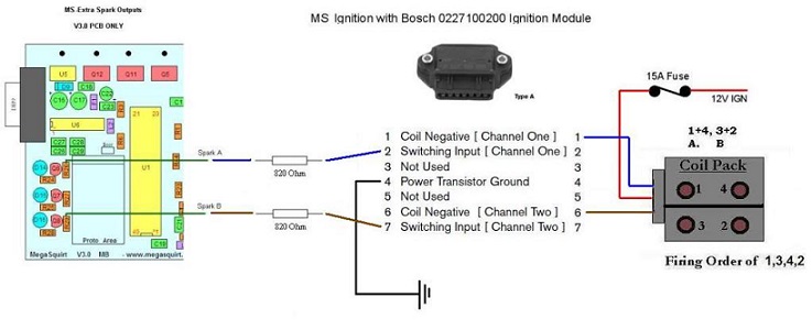

Wie hast du die Zündspulen angeschlossen? Hast du das Zündmodul (BOSCH 0 227 100 200) weggelassen und bist direkt an die Spulen oder hast du die Leistungsteiber der UMC weggelassen und bist an das Zündmodul?
Schenkt man anderen Beiträgen glauben, sollte das mit dem MAF Sensor eigentlich funktionieren. Fraglich ist bloß ob man auf den MAP dann völlig verzichten kann oder das Unterdrucksignal für andere Dinge noch benötigt wird.
Das folgende hab ich dazu gefunden, ich weiß halt nicht ob die Zünd - Transistoren auf der MS verbaut sind oder nicht.
Ich weis deine Meinung zu schätzen, aber das beantwortet meine Frage nicht wirklich.
- Anschluss DIS Modul an UMC 4 Zylinder.jpg (54.26 KiB) 11987 mal betrachtet

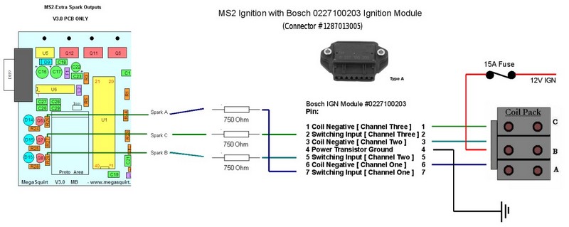

wenn du mit Zündmodul fahren willst, musst du ein paar Pullup-Widerstände dazwischen hängen
- megasquirt_bosch_0227100203_ignition.jpg (51.84 KiB) 11985 mal betrachtet
Re: UMC1 Hardware Fragen
OK, das heist die Zündtreiber der UMC sind vorhanden und es werden lediglich Widerstände in Reihe zum DIS geschaltet. Müssen diese Widerstände irgendwelche besonderen Leistungen aushalten?

Die UMC hat die Treiber integriert, da hat turboingo recht!
@ SD16
und genau darauf zielt meine Frage auch ab. Die Treiber sind ja bloß Verstärker, die das Ausgangssignal des UMC Prozessors in Signale für die Zündspulen umwandeln (Verstärken ala Transistor). Was mich interessiert ist:
1.kann ich die originalen Zündtreiber der UMC weglassen und dafür direkt die Prozessorsignale auf das DIS Modul geben
ODER
2. kann ich die UMC wie gehabt mit Zündtreibern zusammensetzen und die Ausgngssignale der Zündtreiber über Pullup-Widerstände auf das DIS Modul geben.
!!Ich möchte gerne den originalen Kabelbaum erhalten, so wie er ist.
Hoffe ich konnte mich klar ausdrücken. Falls das gar nicht geht, muss ich eben das DIS-Modul weglassen. Das ist aber eig. nicht gewollt.
ODER
turboinge09
- Beiträge: 565
- Wohnort: Dessau
Dann mit pullup 1k an jede leitung die nicht durchgeschnitten wird sondern der wiederstand nur mit dran und ans andere ende ne kl. 15 also 12v und going low einstellen

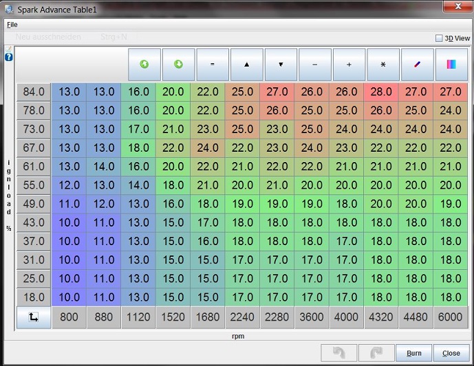

Kann einer von euch evtl. man einen Blick auf folgendes Zündkennfeld werfen? Mich interessiert ob das so passen kann. Das habe ich mit WINOLs aus einem originalen Chip extrahiert.
Achso
Motor ist übrigens ein C20NE (2.0l 8V).
Ich werd einfach alles anschließen, also MAP und MAF. Ich denke dann hab ich alle Möglichkeiten und kann probieren.
Achso
- Zündung.JPG (176.32 KiB) 11867 mal betrachtet

Also ohne klopfregelung wird der sterben bei 26 grad.

Wieso hört fdie tabelle bei 84 prozent auf?
Sollte die nocht bis 100 gehen?
Drehzahl auch nur bis 6000......
