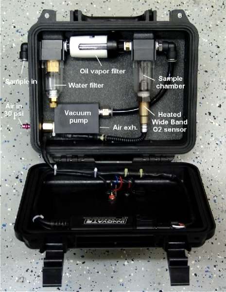

hab im netzt ein bild von einem externen lambdamessgerät gefunden.
müsste ja wie ein co messgerät funzen, aber halt einfach mit sonde?
würde das gerne nachhbauen, hab aber keine ahnung wie ich die vakuumsaugdüse/pumpe dimensionieren soll.

Da hilft sicherlich nur probieren, es muss ein Kompromiss zwischen schnellem reagieren und das nicht vielleicht Frischluft angesaugt wird, gefunden werden. Ich würde am Krümmer messen und den Koffer hinten dran, dann die Vakuumpumpe immer höher drehen, bis es magerer, als am Krümmer wird und dann etwas zurück gehen.

sieht nett aus, aber ist doch für unsere zwecke ungeeignet?!
brauchst doch keine filter und für den anschluss brauchst auch wieder n zugang am auspuff.. da kannst die sonde auch gleich im passenden rohr hinten rein stecken.

update
hab mir ein t-stück gebastelt mit lambdasonde und zwei 10x1 rohren mit ca. 400mm drann.
auf einem rohr steckt ein schlauch der zu einer vakuumpumpe (75l/min) geht und das andere ende kommt in den auspuff.
