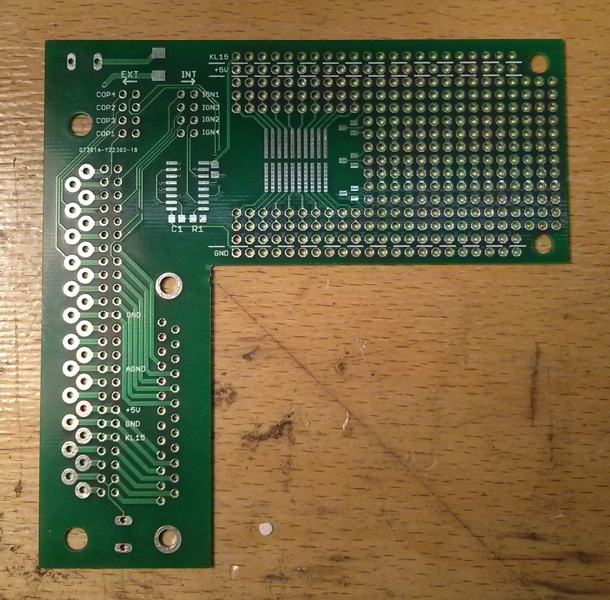

ich habe eine Platine entworfen um die UMC 1 (neue Version) ordentlich in ein Steuergerätegehäuse vom Golf 2 zu verbauen.
Alle Pins sind über eine Stiftleiste geführt und können so ganz einfach umkonfiguriert werden, bis auf die Versorgung, die ist fest verdrahtet und kann an der Leiste zusätzlich abgegriffen werden. Außerdem gibt es noch einen Prototypen Bereich, mit ein paar SMD Pads und bisschen Lochraster, die Möglichkeit eine Spule an den Tachoausgang zu hängen um ein Signal für alte Tachos zu erzeugen (dazu den 1k Pullup auf der UMC entfernen) und einen an die Zündungsausgänge verdrahteten CD40109 Levelshifter (brauche ich für meine Stabzündspülen, weil die mit TTL Signal nicht zuverlässig auslösen). Die Platine ist 10cmx10cm abzüglich dem Ausschnitt für die UMC.
Preis pro Platine: 10€ inkl. Versand per Brief
Platine nackt

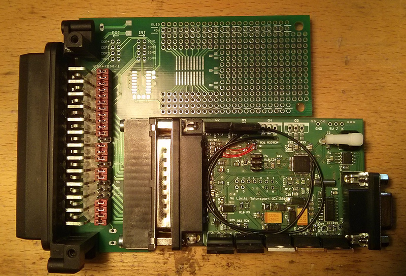

Platine aufgebaut
Platine aufgebaut

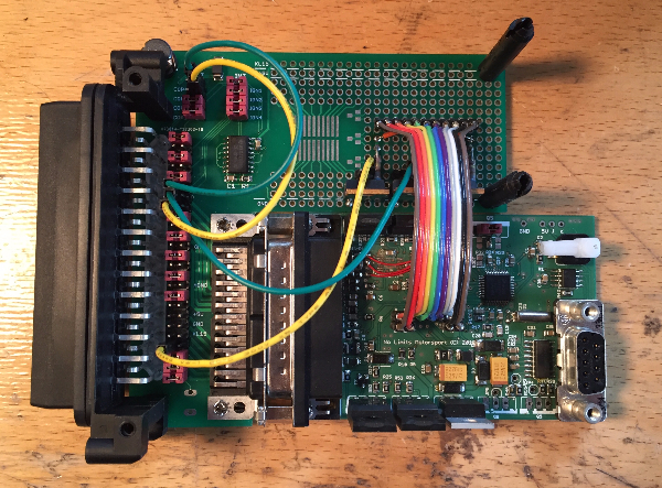

Beispiel Konfiguration
