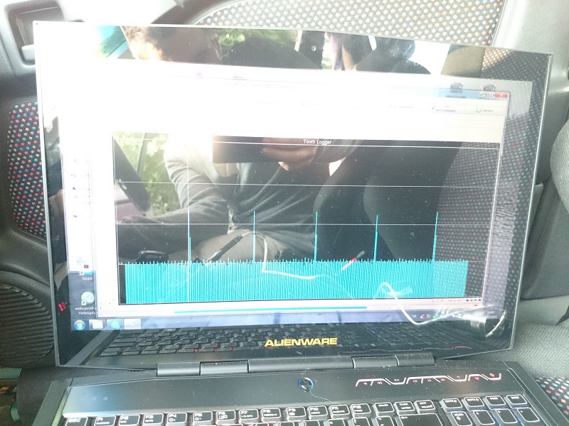

Also den Tooth Logger an gemacht und siehe da nichts =( nur ein Balken der aber immer nur kurz da ist.

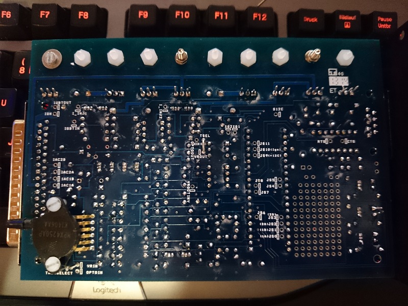

Habe meine msq die nur zum anmachen sein soll (bitte mal ein blick drauf werfen) und Fotos von der Platine mit hochgeladen.

Wie sieht es eigentlich mit den beiden Potis auf der Platine aus?
Kann ich da eventuell etwas einstellen?
Re: MS2 C20LET kein Drehzahlsignal
Jorge hat geschrieben: Wie sieht es eigentlich mit den beiden Potis auf der Platine aus?
Ja genau an den beiden solltest du was einstellen bzw. mal die Grundstellung herstellen.

Jetzt gerade sind beide ganz runter gedreht...Muss ich dann so gesehen orgeln und dran drehen bis ich Ausschläge im Logger bekomme?
Mach es so wie in der Anleitung beschrieben.
Wenn du dann auch noch kein Signal hast ist was defekt oder falsch verkabelt.

Ich habe gerade mal etwas rum gespielt an den Potis und da ist mir aufgefallen dass die gar nicht klicken an den Endpunkten.
Ist dass normal oder ist da schon etwas komisch?
In der Beschreibung steht das ein leises klicken zu hören ist.

So habe ein Signal 8)
Springt nur noch nicht an.
Was aber nicht passt ist das du einen langen und gleich danach einen "kurzen" langen Ausschlag hast.
Stell mal deine MSQ ein bitte.
Versuche mal die Leitungen von VR +/- zu vertauschen und schau ob jetzt nur mehr ein langer Ausschlag zu sehen ist.

Habe so wenigstens schon mal ein RPM Signal.
Muss dann wohl noch etaws rum drehen, habe ich habe nach einer Stunde Anlasser quälen den schwächeren Ausschlag nicht weg bekommen.
VR Leitung habe ich probeweise gedreht aber hat keine besserung gebracht.
Jorge hat geschrieben: Rising Edge
Versuch mal Falling ob dann der zweite Spike weg ist.
