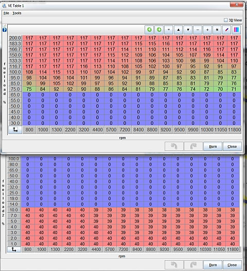

mein Umbau ist mitlerweile fast beendet und jetzt gehts an die Anpassung meiner alten Abstimmung. Da ich in meinem Motor eine sehr agressive Nockenwelle (300°) verbaut habe bekomme ich wie erwartet im Leerlauf kaum unterdruck (70kpa). Dementsprechend läuft der Motor auch nicht sauber. Jetzt Möchte ich gerne den unteren Lastbereich auf Alpha/N und den oberen Lasbereich auf Speed Density einstellen. Ich habe mich ein wenig mit dem ITB Mode der MS2 beschöftigt. Dieser Modus ist ja dafür vorgesehen, die Lasterkennung zwischen MAP und TPS zu vermischen. Aber in dem Manual steht, dass der Niedriglastbereich nach MAP und der obere Bereich nach TPS erfasst wird. Also genau anders herum. Ich dachte daran die ITB Kurven für die Lastpunkte und Switchpoints einfach umzudrehen aber glaube dass es nicht einfach so machbar ist.
Gibts da eine andere Möglichkeit? Oder sollte ich besser einfach 2 VE Tables fahren und beiden den jeweiligen Algorithmus zuweisen?

es geht um einen BMW 3,5 Liter mit Turbo. Ich bin bisher davon ausgegangen, dass für diese Problemfälle mit schlechtem Unterdruck Alpha N das richtige wäre. Erfahrung habe ich aber leider keine. A/n mit multiply klingt fast nach dem was man in diesem Fall nutzen müsste, aber würde ich ungern machen, da ich gerne nach Saugrohrdruck abstimmen möchte, da ich die Betriebspunkte in der Ve-Table mit dem saugrohrdruck besser definieren kann. Mit mehr Drehzahl würde ich sonst auch mal versuchen.

ok,dann plan b.
es könnte folgendermaßen funktionieren:
general settings:
dual table use : single table
primary fuel load : speed density
secondary fuel load : alpha-n
secondary fuel :additive
multiply map :multiply
das ve1 table als sd abstimmen.
das ve2 table als a/n abstimmen.
als optisches bsp:
general settings:
als optisches bsp:

Hi Oezy.OezyB hat geschrieben:...Jetzt Möchte ich gerne den unteren Lastbereich auf Alpha/N und den oberen Lasbereich auf Speed Density einstellen. Ich habe mich ein wenig mit dem ITB Mode der MS2 beschöftigt. Dieser Modus ist ja dafür vorgesehen, die Lasterkennung zwischen MAP und TPS zu vermischen. Aber in dem Manual steht, dass der Niedriglastbereich nach MAP und der obere Bereich nach TPS erfasst wird. Also genau anders herum. Ich dachte daran die ITB Kurven für die Lastpunkte und Switchpoints einfach umzudrehen aber glaube dass es nicht einfach so machbar ist.
Die Idee ist nicht schlecht, aber so, wie der ITB Mode "Gestrickt" ist, wird das nicht funktionieren.
Soweit ich weiß ist der Algorithmus so programmiert, dass TPS+MAP zusammen immer 100% ergeben. Steht glaube ich auch irgendwo im Manual, dass der ITB Mode für Sauger mit Einzeldrosselklappen gedacht ist. D.h. um das für Deine Zwecke nutzen zu können müsste man im Code rumfummeln...das würd ich glaube ich nicht tun.
Die Idee mit 2 VE Tables ist gut, finde ich.
Kann man die zweite VE Table nicht "Multiplicative" einstellen? D.h. in Abhängigkeit vom Ladedruck ne prozentuale Anfettung. Das müsste doch gehen, oder?
Bei Zündung müsste theoretisch doch ein Kennfeld (MAP) reichen. Ich denke bei der Überschneidung wir der Ofen erst "oben raus" Dampf machen oder?

das hört sich gut an, das ist eigentlich genau das, was ich gesucht hatte, vielen Dank! Die MS schaltet dann ja automatisch zwischen beiden Kennfeldern ohne Tableswitch oder ? Table Switch war nur für VE3 wenn ich mich richtig erinnere.
@Pigga
Zündung würde ich gerne MAP basierend lassen, schauen wir mal was für einen Unterdruck der Motor machen wird. Gestern lief der Motor sogar einigermaßen "akzeptabel" bei 1300-1500RPM, aber map war immer noch nicht so toll..
Multiplikative zweite VE Table? Ich weiß noch nicht genau was genau multipliziert oder addiert wird, da muss ich noch mal nachgucken..

ganz so simpel wie auf dem bsp-picture ist es nicht.@chapy
das jetzt im detail zu beschreiben überfordert meine tippfinger.
grobgesagt das ve1 table ist die grundlage.
ve2 kann man multiplizieren oder addieren.die werte richten sich nach den einträgen im ve1 table.
die unteren lastspalten im ve 1 table gezielt abmagern und mit dem ve2table "auffüttern"
die besten schnittpunkte muß man halt ermitteln.

Ja genau.OezyB hat geschrieben: @Pigga
Zündung MAP-Basierend (hatte ich was anderes geschrieben? Falls ja: Sorry). Der kann ja im Sauger-Betrieb mit meinetwegen statischem ZZP laufen, wichtig ist halt dass er bei Ladedruck den ZZP zurück nimmt.
"Multiplikativ" heisst im Grunde nichts anderes, als dass die 2te VE Table nur nen Faktor vorgibt. Also bei 200kpa Faktor 2 bedeutet doppelte Spritmenge gegenüber Vollgas im Saugerbetrieb usw. Aber ohne Gewähr. Hab das nur mal im Manual gelesen und das ist bestimmt schon 20 Softwareversionen her.
