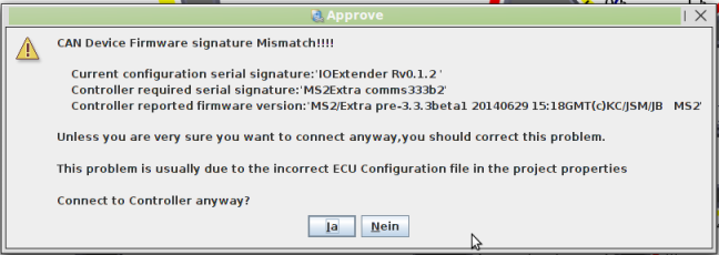

Wenn in den Project Properties -> CAN Devices -> Configuration Settings -> Serial: Deactivated einstelle bekomme ich die Meldung:

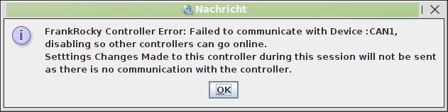

Wenn ich diese Einstellung auf Activated stelle bekomme ich die Meldung:
Ich habe dieaktuelle stable Firmware 3.3.2 draufgespielt... Ich habe vorher die 3.3.3 beta probiert... ohne Erfolg
