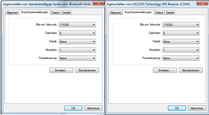

Ich kann auch im Tunerstudio angeben, welchen Com port ich nutze usw. Baud rate richtig einstellen.
Aber Tunerstudio zeigt mir einfach nichts an.

Da kann man ja einiges einstellen:
(ist übrigens in meinem Wohnzimmer. Erstaunlich, wie gut die Maus da noch Signale empfängt)
Und hier auch noch:
Hab das ganze bisher mit 10 Hz betrieben. Kann TS nicht so hohe Frequenzen? Wäre aber komisch...

Bist du per Bluetooth oder USB mit dem Laptop/PC verbunden?
-10Hz sind kein Problem
-An den Einstellungen von der GPS Maus habe ich gar nichts verändert. Alles original gelassen.
-BaudRate ganz normal 115200
-Und eben richtigen COM Port auswählen, je nachdem ob USB oder Bluetooth. Aber ich glaube TS zeigt eh nur das angeschlossene an.
Damit TunerStudio auf die GPS Maus zugreifen kann, muss die orignale Software geschlossen sein! Wenn TS und originale Software offen sind, geht nur eine von beiden.
Für den Anfang würde ich erstmal über USB probieren. Da gehts immer gleich. Dann natürlich wieder richtigen COM Port auswählen. Ich glaube der sollte auch <8 sein.

Also ich habe weder mit USB noch mit Bluetooth bisher erfolg gehabt. Auf zwei verschiedenen Rechnern.
Hab das andere Programm natürlich zugemacht, wenn ich die Maus mit TS nutzen wollte.
Com Port ist 5, also sollte das kein Problem darstellen.
Kannst du bei Gelegenheit mal schauen, ob deine Einstellungen genauso sind in dem Qstarz Programm wie bei mir? Also vor allem was die NMEA Settings betrifft...

Hast du zufällig 2 Com Ports für das Modul im Geräte Manager?
Beiträge: 1191
Re: Qstarz 818XT Verbindung
Nein hab nur einen Com Port.
TS zeigt mir diesen auch zur Auswahl an.
Sehr komisch, dass es bei mir nicht geht.
Wie gesagt, verbinden kann ich mich auch, bekomme aber halt keine Daten im TS angezeigt.
