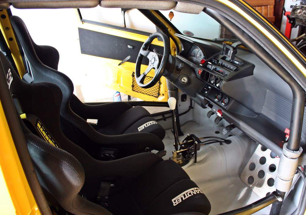

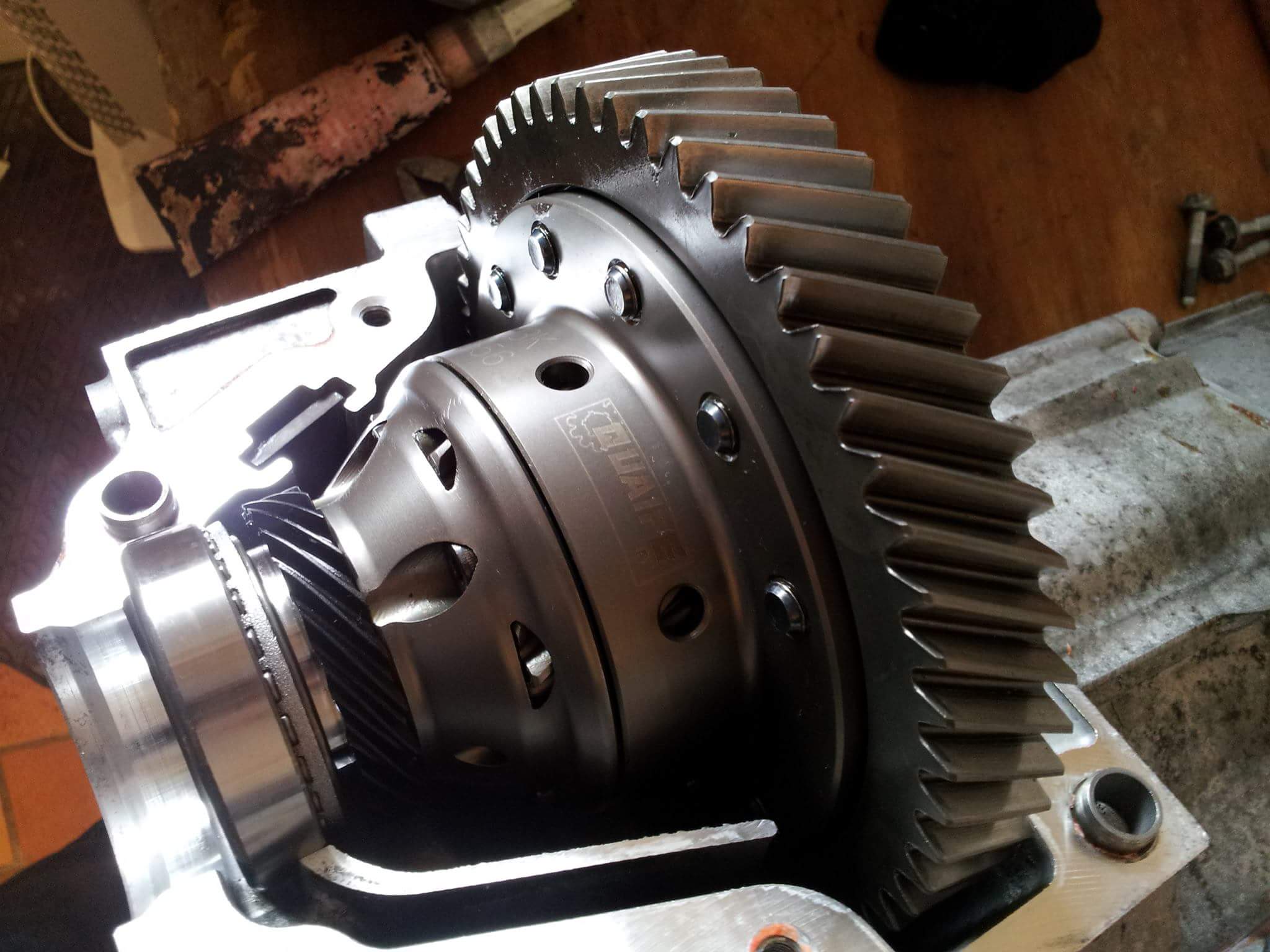

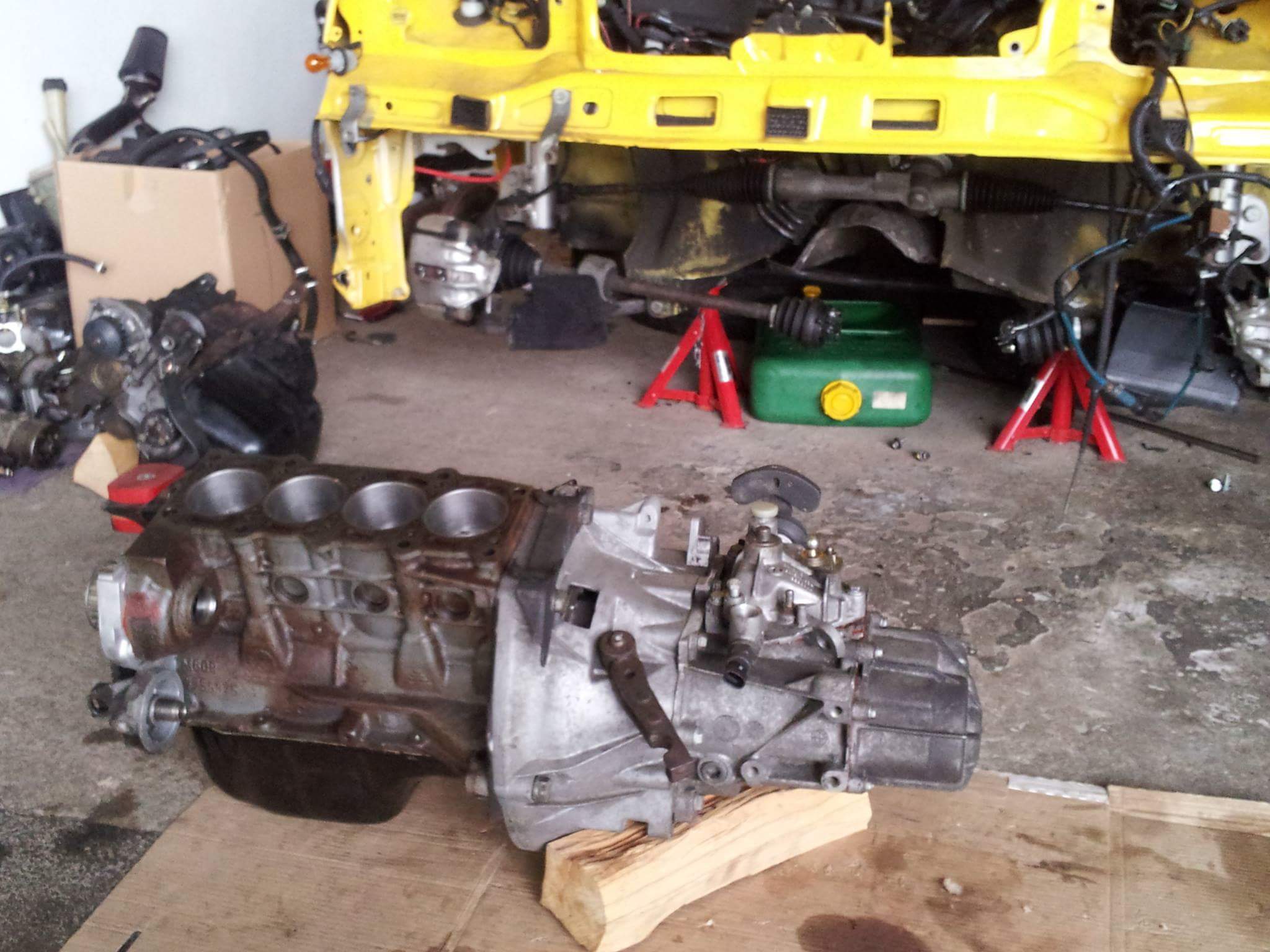

viel ist in letzter Zeit nicht passiert....dieses Jahr nichtmal angemeldet :/.....nach dem Winter aber dann wieder :D Der Krümmer muss unbedingt raus zum Schweissen.
Aufgrund der E85 Situation wurde auch wieder auf Benzin umgestellt.....anfangs war mit weniger Zündung die Leistung etwas ernüchternd, aber von Mal zu Mal etwas mehr Zündung, so das Gefühl fast wieder die Leistung wie mit E85 da ist. Zündwerte sind auch fast identisch. Wobei ich mit E85 sicherlich nicht an der Grenze war.
aus alten Tagen....

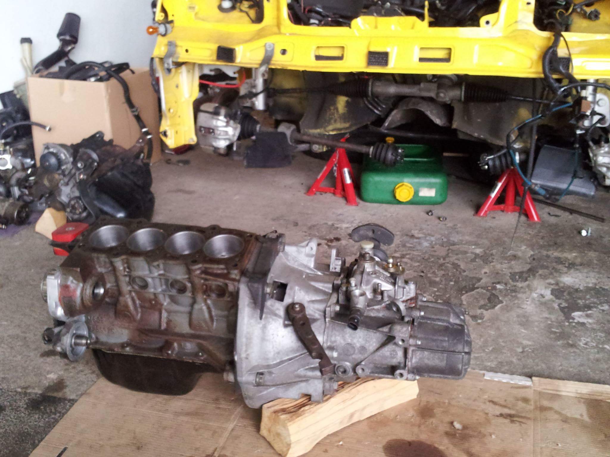

An 2 Brennräumen gab es leichte Klingelspuren, und die ZKD war richtig zerdengelt. Ein Zylinder hatte Laufspuren da die Kolbenringe fest waren. Ich schau mal ob ich noch Bilder habe.....bzw. mache mal welche.....
Hab dann einen Ersatz-Motor neu gemacht....bisl mehr Hub.....wieder meinen guten Kopf drauf, (entile 2mm grösser) Kolben aus dem 16v mit Mulde, damit gibts einen halbwegs schönen Quetschspalt. Mit den abgedrehten Kolben und ausgerästem Kopf hat der NovitecUmbau keinerlei Quetschfläche, sondern einen kugeligen Brennraum.....dafür hat es mit Serienkennfeld immer funktioniert :lol:
Verdichtung fahre ich ca. 8.6:1. Und eine "Sicherung" für den Kernlochdeckel gebaut :lol:
