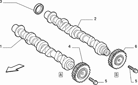

Auch hat der 16V keine einzelnen Nockenwellenräder zwecks Steuerzeiten einstellen (Spreizung/Überschneidung) da muss man wohl irgdwie was für die Zwischenräder basteln.
Nö,der 1.4 16V hat einzelne nockenwellen räder,(siehe bild),und die kann man mit etwas modifikation einstellen wie mann will.

@nic: sorry habs etwas blöd ausgedrückt......"nur" Zahnriemenrad.....auf der anderen Seite sind die Nockenwellen dann per Zahnräder verbunden, da muss man dann was basteln.
