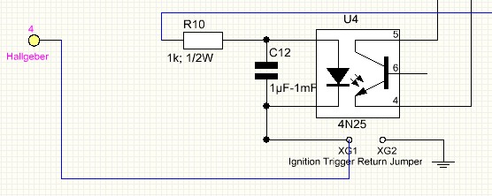

hab heut mal den Original BMW Hallsensorr vermessen. Das Teil wird vom BMW Kabelbaum mit 12V versorgt. Die Signalleitung gibt 0V aus wenn kein Blech vor dem Sensor ist. Und die Signalleitung gibt 12v aus wenn Blech vor dem Hallsensor ist. Wenn ich das aus der MS1/Extra Anleitung richtig rauslese bringt mich diese Schaltung weiter um ein gescheites Drehzahlsignal zu bekommen:
Ist das korrekt?

Ich würde den jumper von xg1 auf xg2 setzen und dann das Hallsignal an die Linke Seite von dem 1k Widerstand legen.

und den Rest wie auf dem Bild zusammenlöten oder so Original auf der Platine lassen wie es momentan ist?

so

Ich habe die erste Lösung gebaut und damit funktioniert es mit meinem Hallgeber im VW Verteiler ganz gut.
Vermutlich ist die Lösung von tooly auch in Ordnung und spart dir eine fliegende Verdrahtung zu D9. Funktioniert dann halt negiert.
Re: Fiat 126 mit BMW K75-Motor und Mini-MS
Verfasst: Do Jan 15, 2015 7:35 am
von Carsten
die gewählte Variante ist besser als Toolys Vorschlag, die meisten Hallgeber arbeiten wie ein NPN Transistor in Open-Collector Schaltung und schalten damit gegen Masse durch, so dass sie die Led des Optokoppler als Low-Side-Treiber an der Kathode schalten sollten.
Wenn Toolys Variante funktioniert, ist sie ein Mißbrauch des Hallgeber-Schaltprinzips.
Aber erlaubt ist ja was funktioniert....

hab jetzt die Mini-MS so modifiziert wie auf dem ersten Schaltbild dargestellt. Statt 1kOhm hab ich ein 1,2 kOhm Widerstand genommen.
Nun kommt überhaupt kein Drehzahlsignal mehr rein. Drehzahl ist ständig 0. Wobei die Anzeige weiß im TS hinterlegt ist!
Wo kommt die Masseleitung vom Drehzahlsignal hin?
Hat jemand ne Ahnung was ich noch probieren kann damit ich ein vernünftiges Signal bekomme?

In diesem Schaltbild wird der Optokoppler von D9 mit Spannung versorgt und über die Leitung zum Hallgeber auf Masse gelegt. Die Leitung wird besser gesagt von +12V auf 0V getaktet.
Für einen Test kannst du also die Signalleitung zum Hallsensor manuell auf Masse tippen und dabei eine kleine Frequenz simulieren.

Hab noch mal alles durchgemessen. Am PIN 1 vom U4 kommen 12V an. Verbindung von Hallsensor zu PIN 2 von U4 paßt auch. allerdings besteht auch Verbindung zwischen Hallsensor und Pin 4 vom U4, muß das so?

hinichen hat geschrieben:...allerdings besteht auch Verbindung zwischen Hallsensor und Pin 4 vom U4, muß das so?
Nein, im Schaltbild siehst du ja auch keine Verbindung. Würde auch das Prinzip eines Optokopplers zunichte machen.

So, hab noch mal gemessen! Wenn die Mini-MS stromlos ist, dann hat Pin 4 von U4 Verbindung zur Asse, der MS. Wie man das im Schaltbild auch sieht, wenn man allerdings die MS mit Spannung versorgt, besteht Verbindung zwischen Pin 4 und Hallgebersignal. Ich werd mal einen neuen U4 einlöten, ich denk den hat es gehimmelt.
