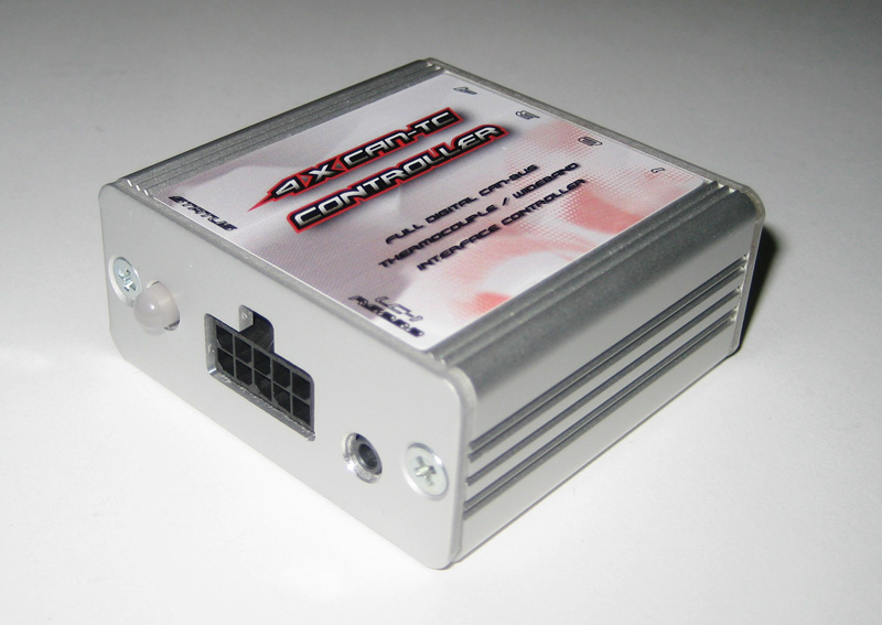

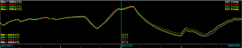

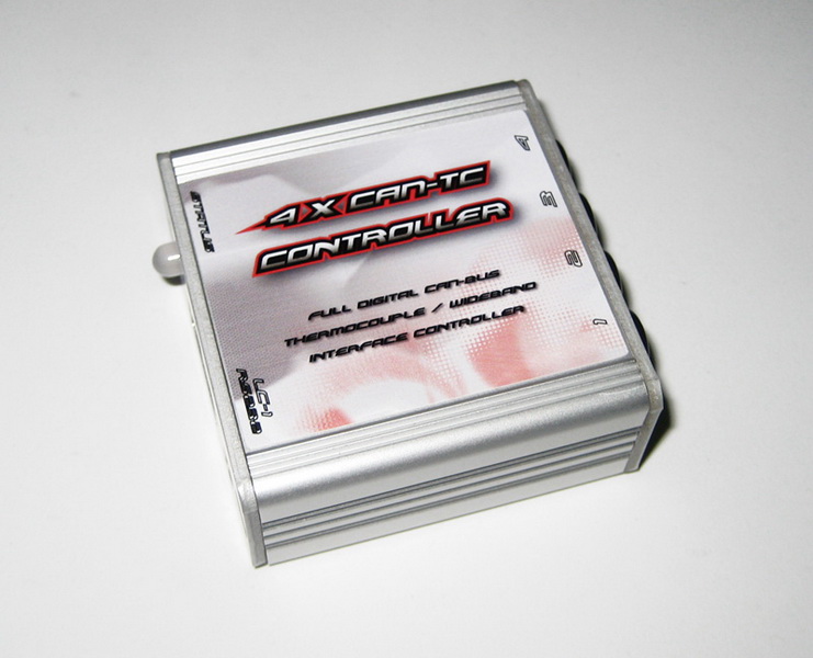

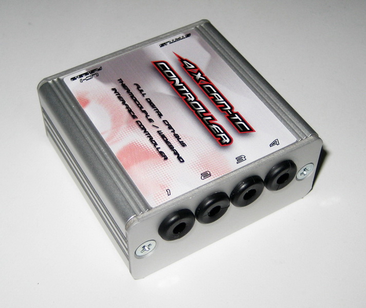

ich hab genau sowas entwickelt.
Ist ein 4 fach EGT-CAN Controller der sowohl mit der MS2 als auch mit der MS3 funktioniert.
Die Typ-K Sensoren werden mittels MAX31855 ausgelesen.
Zusätzlich kann auch noch eine Innovate LC1 oder LC2 angeschlossen werden.
Da kommt der Wert dann auch direkt digital von der LC1/LC2 in meinen Controller und wird an die MS weitergeleitet.
Natürlich kann man auch mehrere dieser Controller an den Bus hängen.
Die CAN Bus ID kann mittels Taste am Controller eingestellt werden.
Die MS2 unterstützt mit den aktuellen Firmwareständen nur 2 Stk, bei der MS3 gehen auch deutlich mehr.
(In der aktuellen Anleitung ist bei der MS2 noch ein älterer Firmwarestand abgebildet).
Aluminiumgehäuse, Abmessungen (LxBxH): 54x55x24mm
10-poliger Anschlussstecker und Kontakte werden mitgeliefert.
Bei Interesse schickt mir bitte eine PN.
Preis: 110€ exkl. Versand
