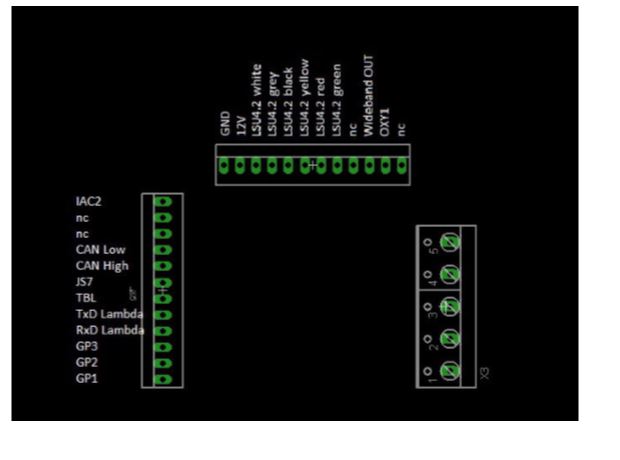

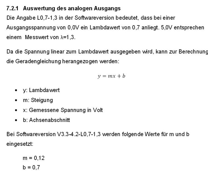

Meiner Meinung nach so wie im Screenshot.
Zumindest laut der Doku vom Sebastian Knödler der den CJ125 Lambdacontroller beigesteuert hat.
Edit: Schon die "Lambda Controller Aktivierungsbrücke" eingelötet ?

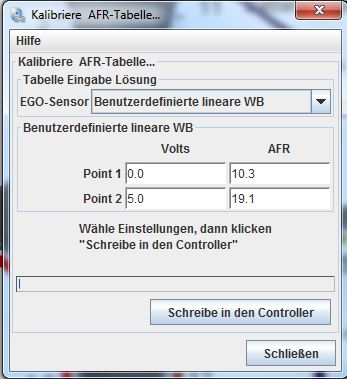

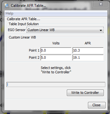

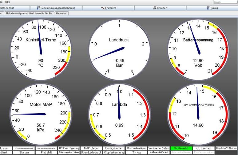

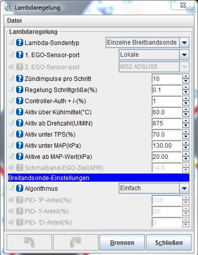

So also GP2 ist auf Masse gebrückt, LD12 Widebandcontroller Betrieb/Standby leuchtet auch.
Die Tabelle 0-5V hab ich auch ausgefüllt und ans stg gesendet.
Hab ich vielleicht etwas bei Lambdaregelung falsch gemacht?
bei den Werten Lambda und Luft:Kraftstoff verhältniss tut sich nix
- anzeigen1.JPG (76.55 KiB) 11449 mal betrachtet
- Tabelle2.JPG (54.41 KiB) 11455 mal betrachtet
- Tabelle1.JPG (36.33 KiB) 11455 mal betrachtet

Re: KdFi V 1.4 Polo G40 Lambda Probleme
Lösch mal die Anzeige und dann fügst Du sie wieder hinzu. Beim Drehzahlmesser haben sich Änderungen bei mir auch erst nach löschen und neu einfügen ausgewirkt.

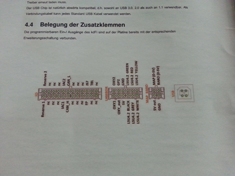

"Oxy-Out" (oder Wideband-Out) mit Oxy1 sind verbunden, Motor aus Zündung an 2,41V, Motor läuft 2,43V
Hier ist das pinout aus der aktuellen Beschreibung der KdFI V1.4
- IMG_20150125_160007.jpg (148.4 KiB) 11433 mal betrachtet

Sry für die Anfängliche flasche Info. In der Tabelle musst du, wie richtig in der Anleitung steht und vom Sebastian Knödler bestätigt wurdevwpolo0600844 hat geschrieben:So also GP2 ist auf Masse gebrückt, LD12 Widebandcontroller Betrieb/Standby leuchtet auch.
0V - AFR10
5V - AFR20
eintragen.
Mein Fehler.

0V= AFR 10
5V= AFR 20
Is geändert, tut sich trotzdem nix
5V= AFR 20
Die Doku aus dem Anhang kenne ich garnicht.vwpolo0600844 hat geschrieben:"Oxy-Out" (oder Wideband-Out) mit Oxy1 sind verbunden, Motor aus Zündung an 2,41V, Motor läuft 2,43V
Ich kenn nur diese hier.
Edit: Du hast die PNP Varianten für Digifant/G40 richtig ?
- kdFiV14BasicR03GER20130624.pdf
- (744.82 KiB) 473-mal heruntergeladen

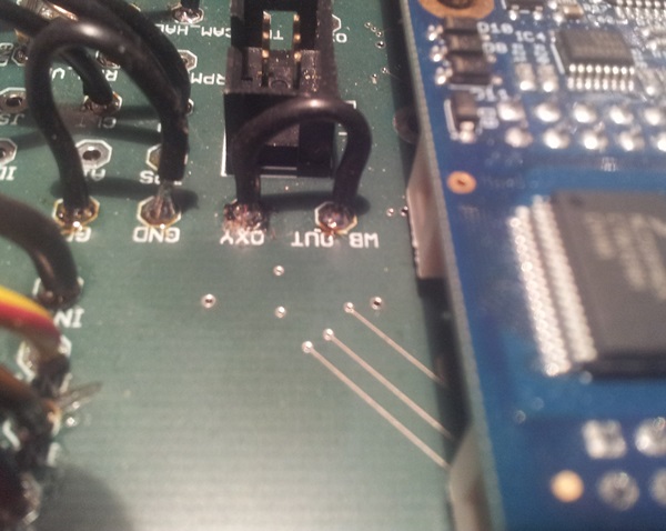

Und die Brücken sehen bei mir dann so aus.
- 20150124_233923.jpg (79.05 KiB) 11427 mal betrachtet
