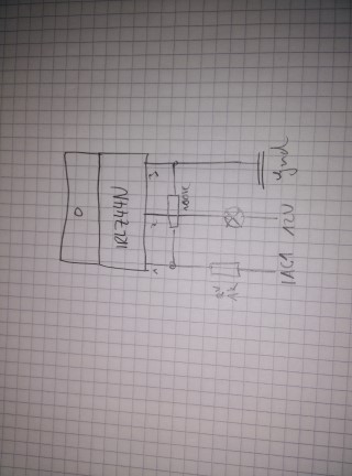

Ich habe meine MS2 mittlerweile aufgrund der vollseq Einspritzung voll belegt mit treibern.
Jetzt möchte ich für meinen Boostcontrol noch einen zusätzlichen Mosfet an den Prozessorpin IAC1 hängen.
Hat einer einen kurzen Schaltplan für mich wie ich das mit den Widerständen verhält.
Wäre diese Beschaltung korrekt ?

Beiträge: 1090
Re: Zusätzlichen Treiber an den Prozessorpin
auf deiner Zeichnung pin 2 und 3 tauschen

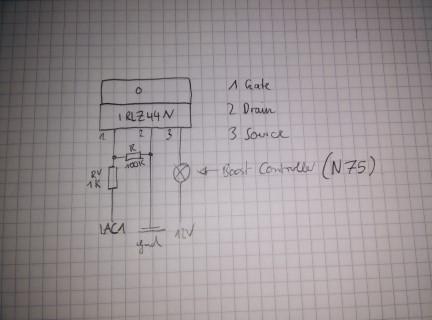

so ?
IMG_20150131_005807 (Mobile).jpg (35.63 KiB) 6931 mal betrachtet
Beiträge: 1090
jup

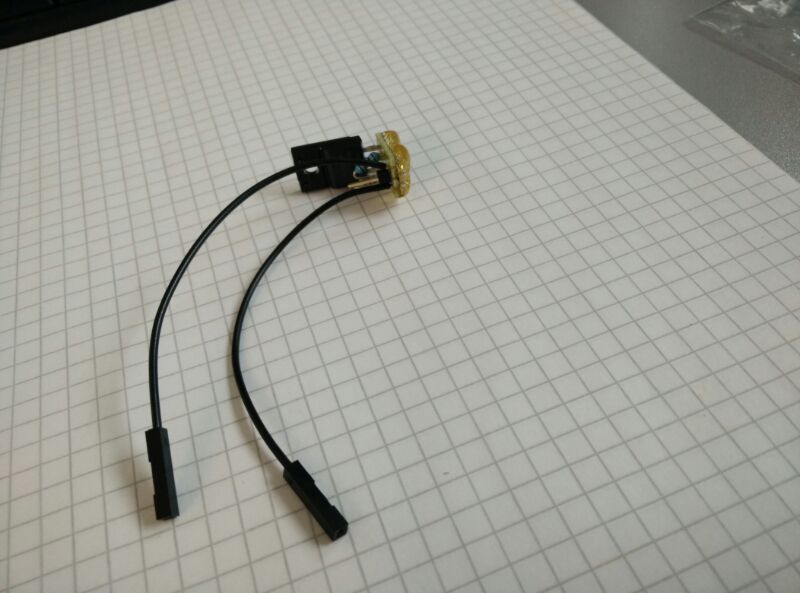

Fertig. Bin mal gespannt ob das funktioniert :)
