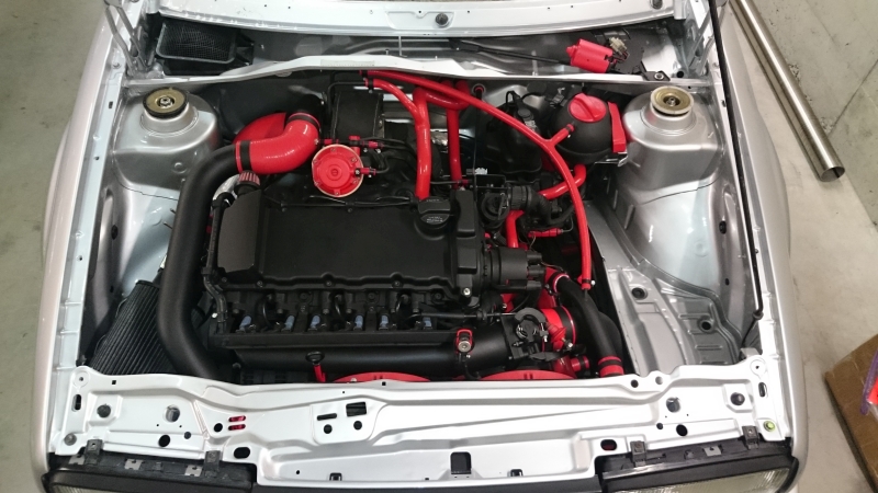

Das Auto ist ein Corrado, war mal ein G60, wurde umgebaut auf Vr6 Turbo.
Das Auto läuft mit originalem STG, jedoch hat mich das Thema Freiprogrammierbar immer schon interessiert und das Thema Luftmassenmesser nicht!
Deswegen der Weg zur freiprogrammierbaren, da die Sache an sich mich sehr interessiert, außerdem der Luftmassenmesser entfällt und bei zukünftigen Änderungen man nicht gezwungen ist eine neue Abstimmung zu "kaufen".
Zum Auto:
VR6 Turbo aufgebohrt auf 3L mit 7.6:1 Verdichtung, Bosch Düsenhochohmig 470ccm @ 3 bar, 4 Bar Benzindruckregler, Puffertank unterm auto, die wird von einer 040er Pumpe (sitzt im orig Tank) befüllt und eine 044er saugt aus diesem Puffertank und dient als Hauptpumpe. Turbo ist ein Garrett Gt3582r. Zündkerzen vom Audi TT. Nichts aussergewöhnliches, was im Vergleich zu den anderen Turboumbauten aus der Reihe springen würde.
Baujahr ist 92. Sprich 2 poliges LSV und Verteilerzündung mit Standard Bosch Zündspule wie sie in den 90ern in vielen VW Modellen verbaut war/ist. 3 Bar Mapsensor, originale Wasser- und Ansauglufttempsensoren und originales DroKlaPoti. Bosch LSU4.2 Lambda in Verbindung mit Lambdacontroller, welcher auf der KDFI vorhanden ist (breitbandlambda.de).

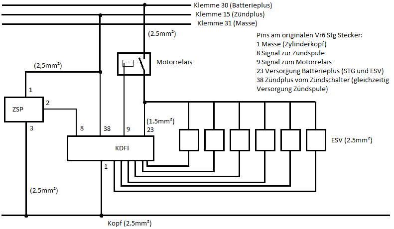

Originaler Kabelbaum wird beibehalten. Das heißt: Zündplus vom Zündschalter versorgt die Zündspule und dient als Eingangssignal für die KDFI. Die KDFI schaltet bei anliegendem Zündplus das Motorrelais und Benzinpumpenrelais. Das Motorrelais versorgt die KDFI und parallel die Einspritzventile mit Batteriespannung.
Das LSV und Drosselklappenpoti sind direkt mit der KDFI verbunden.
Die Sensoren für Ansauglufttemp, Wassertemp gehen ebenfalls direkt zur KDFI (Sprichwort Masse für die Sensoren).
Die Lambda habe ich gemäß Anleitung angeschlossen, das heißt alle 6 Kabel gehen an die KDFI.

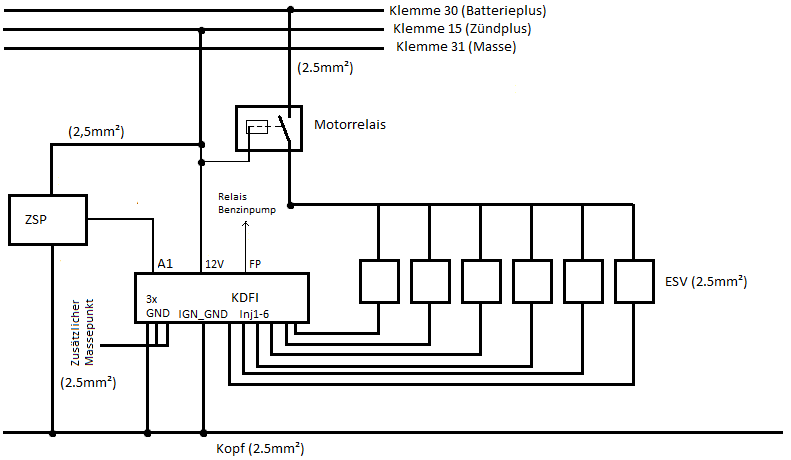

Was meinst du mit Eingangssignal?Zündplus vom Zündschalter versorgt die Zündspule und dient als Eingangssignal für die KDFI
Hier glaub ich ist der Hund begraben... Ich würde an deiner Stelle die KDFI über das Motorrelais versorgen die über das Zündungsplus geschalten wird. Über den Ausgang FP dann einfach nur die Benzinpumpe schalten. Wenn die KDFI die Pumpe schaltet werden auch alle anderen Verbraucher abgeschalten und dann wieder neu gestartet. Ich denke daas lässt deine Spannung auf und ab tanzen.Die KDFI schaltet bei anliegendem Zündplus das Motorrelais und Benzinpumpenrelais. Das Motorrelais versorgt die KDFI und parallel die Einspritzventile mit Batteriespannung.
Ausserdem würde ich eine zusätzliche Masse zwischen Motorkopf und Karosse legen. Umso mehr Massepunkte um so stabiler sind deine Spannungen. Am besten sollte sie so aussehen.....

@Basti: Ich habe eine schnelle Zeichnung gemacht, wo man die grobe Spannungsversorgung und Querschnitte erkennt.
Die anderen Verbraucher gehen direkt an die KDFI wie zb Leerlaufsteller, ich weiß nicht wie das intern geregelt ist, vielleicht hat man da auf der Platine direkt eine Verbindung von Batterieplus zum LSV und die KDFI schaltet dann noch die Masse.

Also ich habe mal deine Zeichnung verwendent und meine Idee eingearbeitet. Ich kenne jetzt die Pins beim VR6 Steuergerät nicht, daher habe ich die Anschlußbezeichnungen von der KDFI genommen.
Was passiert denn wenn du das LSV absteckst?
Wieso fährst du eigentlich den VR mit einer Zündspule und Zündverteiler?
Ja unbedingt. Zündung habe ich aber bei mir auch geschirmt. Ich denke damit fährt man auf der sicheren Seite.Welche Signale sollte ich unbedingt abschirmen? Ich dachte an Drehzahl und Lambda.
Die Werte der beiden Sensoren (Ansaugluft und Wassertemp) schwingen mit der Batteriespannung mit. Der Wert der Drokla ist dagegen stabil. Die Masse teilen sich die drei. Also könnte man ja drauf schließen, dass die Masse vielleicht nicht das Problem ist? Könnte es vl. am LSV liegen, der mir eventuell Spannung auf die Versorgung induziert?Da wäre interessant wie das LSV versorgt wird. Ich guck mir das nochmal im Megasquirt manual an. Auch das Drehzahlsignal ist sauber.

Ich werde den Kabelbaum neu machen.
Mittels Zündplus werde ich die KDFI versorgen.
Motorrelais und Benzinpumpenrelais werde ich über den KDFI FP Ausgang versorgen, dh. Zündung, ESV, Benzinpumpe werden nur versorgt wenn die KDFI schaltet bzw. der Motor läuft/startet.
Lambda, Drehzahl, Zündimpuls werden geschirmt. Querschnitte werden 2.5 für die Versorgungen und Masse werden, alles andere mach ich mit 1.5er. Jede Masse der Sensoren für ich bis zur KDFI. Die KDFI setze ich dann bei der Karosse auf Masse. Genau an dem Punkt wo ein 35mm² zum Getriebe geht. Getriebe Mit Kopf verbinde ich mit 25mm² (hatte ich grade liegen und habs eingebaut).
Ich werde die Tage noch nen SLP zeichnen, wäre nett, wenn dann einer von euch noch zur Kontrolle drüberschaut.

Hier noch ein Bild vom Troublemaker... Den Frust, was der mir schon bereitet hat... Unglaublich.
