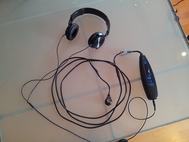

Da die Klopferkennung hier immer wieder ein Thema ist möchte ich kurz meine Lösung vorstellen.
Das elektronische Stethoskop gibt es online für unter 30€. Das original Piezoelement wird entfernt und das Board mit einem Bosch Breitbandklopfsensor verbunden. Man kann die Kopfhörer direkt an das Gerät anschließen oder das Signal in den Laptop spielen um es z.B. mit Audacity zu bearbeiten (z.B. Hochpassfilter setzen)
Im Anhang findet ihr ein kurze Aufnahme auf welcher bei Sekunden 0:02, 0:07-0:08 und 0:14 das typische Knistern zu hören ist. Wegen der mp3 Komprimierung hat die Qualität ein wenig gelitten und es wurde kein Hochpassfilter gesetzt, trotzdem hört man es meiner Meinung nach ganz gut.

- 15-26° Klopfen.mp3
- (364.9 KiB) 2034-mal heruntergeladen
- Klopf klein.jpg (80.73 KiB) 20669 mal betrachtet
