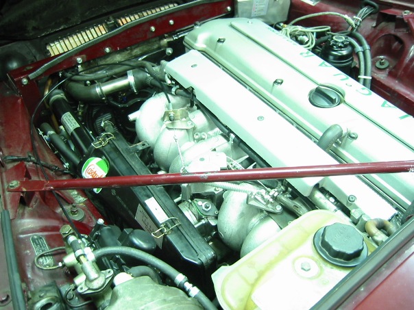

ich habe in 2007 den megasquirt 1 mit v3 board in mijn jaguar xj /bj1970 installiert
er lauft da gut mit,,starten kalt weniger gut
mijn altes laptop pentium2 ist der accu gevallen,,,jets wil ich die alte sofware MT auf ein neuje laptop bringen,,da dat dan gut leuft,,,,,,,,,unt ich versthe das nog
oder geht dat ,,mijn controller mit alte sofware 2.25-ms1/extra rev 029v,,,und der laptop mit tunerstudio
Re: ms1extra aanbringen am laptop
hier nog ein altes foto
- x3000.jpg (115.93 KiB) 7759 mal betrachtet
