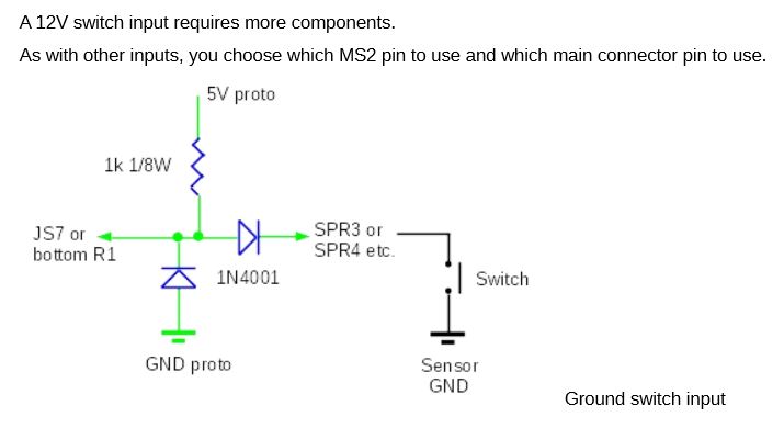

ich habe gestern bei mir eine Platine nach nachfolgendem Schaltplan für Launch Control und Table Switch gelötet. Allerdings für die UMC 1.
Die Launch Control geht auf Pin E (PE1) und ist auch so im TS hinterlegt. Lege ich nun Masse auf den Eingang, wird mir im TS nicht angezeigt, dass diese geschaltet ist. Kann es sein, dass das ein Bug der GSlender V2.8 ist?

Re: UMC2 Map-Switch/Launch mit LED signalisieren
Es wird nicht sofort angezeigt wenn du den schalter betätigst,
es müssen auch alle anderen Kriterien erfüllt sein. TPS value und Drehzahl.

Ah, okay. Also zeigt die Überwachung mir nicht an, ob der reine Prozessor Eingang geschaltet ist, sondern leuchtet erst, wenn alle Kriterien erfüllt sind.
Das muss ich später mal versuchen. Ich hatte schon ein wenig gegrübelt ob ich die Dioden falsch eingelötet habe. :D
Gruß Ernst
Genau erst wenn in der MS Launch aktiv ist (alle Kriterien erfüllt) leuchtet Launch im TS.
Kannst aber am Portstatus sehen ob der Eingang High oder Low ist!

Wenn ich nun den Schalter beim Table Switch schließe, müsste ja theoretisch die Kontrollleuchte direkt anspringen. So kann ich zumindest am Tisch die Funktionalität der Schaltung überprüfen, ohne dass weitere Bedingungen von Nöten sind.
Nun kann man bei den Optionen nicht den Eingang PE1 auswählen, sondern nur Local oder bei Remote die Remote3xx.
Was ist hier richtig?
Gruß Ernst
Das wäre dann local. Für Table Switch gibt es Onboard ja einen fix definierten Eingang.
