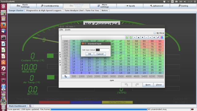

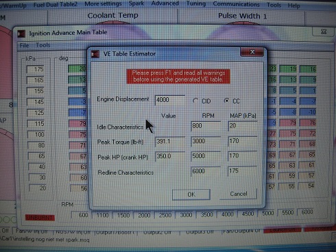

wie generiere ich ein VE tafel von 20 auf 250 kpa ??
bij mir komt nur von 20 auf 100 raus

einfach die Werte in der linken Leiste anklicken.
Dann abändern wie gewünscht.
Das selbe läßt sich unten mit den Drehzahlwerten machen.
Aber ich glaube Du bräuchtest noch etwas mehr professionelle Hilfe für dein Vorhaben.
Lese im Wiki.
Im Zweifelsfalle bestelle Dir bei Peter das Manual zu seinem Workshop.

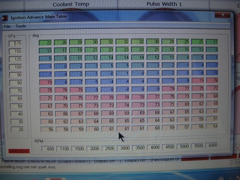

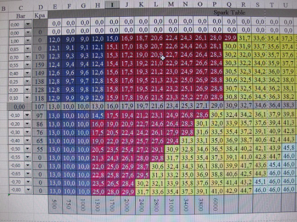

wehr kan mier helfen eine spark tafel genrieren ,,,von 20 bis 170 kpa
wen ich zelber die tafel fullen von 20 bis 170 kpa ,,und rpm 600 bis 6000
und dan den genrator starte,, :? ,,dan komt zowas raus, :o ,,,,da lauft die katse nicht mit ,denk ich
was mag ich verkeert ????
foto spark.jpg (94.62 KiB) 10541 mal betrachtet

machst Du immernoch mit Megatune rum ?
Probier mal diese Excell Datei. Damit gehts etwas besser
Ignition_timing_konfigurator_opstartsmap_v106.xls
(107 KiB) 557-mal heruntergeladen
0,00 ist 100
-0,80 sind 20
+0,70 sind 170 KPA
Probier mal Tunerstudio aus geht viel besser.

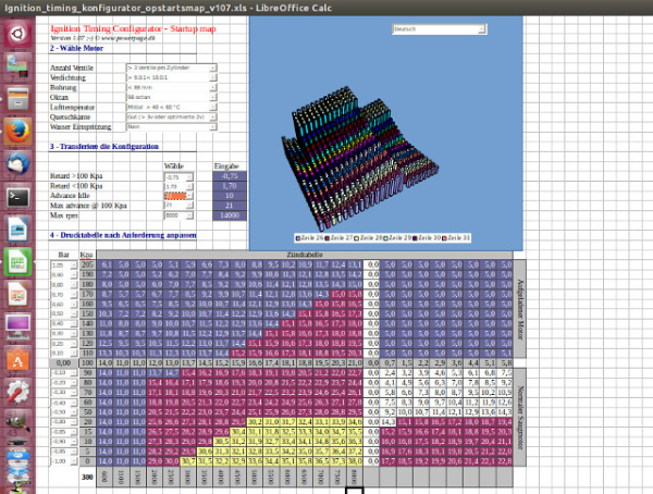

ich habe es links uns unten auf meine zahlen fertiggestellt [bilt]
die zeitpunkte zint schon nutzlich,,was man seht
oder mus das nog durg gerechnet werden,,,,wie startet man den rekener :oops:

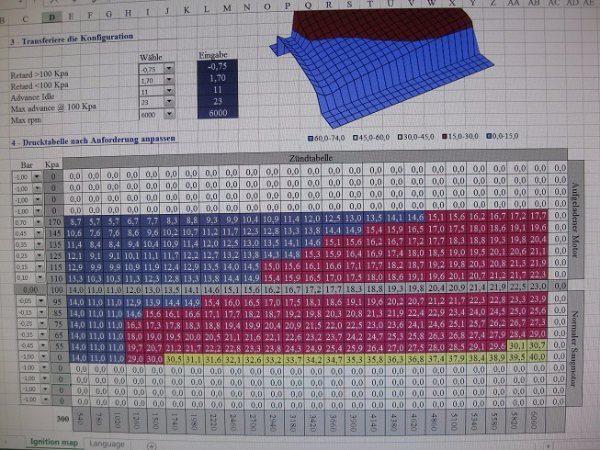

hier nochmal die Excell in deutsch
Ignition_timing_konfigurator_opstartsmap_v107.xls
(121 KiB) 460-mal heruntergeladen
bei 2 Wähle Motor die Parmeter deines Motors eintragen
bei 3 transveriere die Konfiguration
die vorgeschlagenen Werte aus den blauen Feldern in die Felder mit Überschrift Wähle eintragen
oder noch etwas verfeinern.
bei 4 Drucktabelle anpassen
nur vertikal bei Bar anpassen nicht in den grauen Feldern bai KPA
Rechnen tut die Excell Tabelle von selbst sobald du unter "Wähle" einen Wert verstellst.

dieses ist raus gekomen bij den generator
sieht doch nicht slecht aus fur eine grund einstelung,,,,oder zieht jemand ein kolben brand
mit googlen hab ich nog ein spark generator gefunden ,,useasydocs.com der ist etwas aggressiver an die zahlen
zu zehen,,,mehr voor zundung
oder hab ich wat nicht gesehen ??
