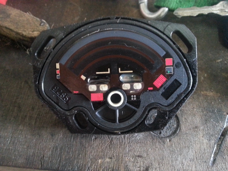

Hier mal ein Foto vom Poti.
Gemessen habe ich an der kleinen Schleifbahn einen Widerstandswert der steigt und bei ca. 70 % wieder abfällt. Somit total sinnfrei für eine genaue Auswertung.
Die große Schleifbahn spiegelt leider genau das wieder, was nun mein Problem ist. Bis ca. 45 % verändert sich der Wert schön gleichmäßig und bleibt dann fix.
Wahrscheinlich addiert sich die Mono-Motronic die Werte für die einzelnen Bereich zusammen und errechnet sich die richtige DK Stellung.
Sehr ähnlich wie es bei der Ente war.
Gruß Ernst
Re: TPS Wert höher setzen
Gebrauchtes Poti?
Wenn gebraucht, dann Tonne!
Du sparst schon wieder an der falschen Stelle!

Nein, das ist das alte Poti. :D
Gruß Ernst
Platt ist es trotz allem. :wink:

ChristianK hat geschrieben:Platt ist es trotz allem. :wink:
wenn ich das richtig versteh ist das nicht "platt" sondern ein 2-bahnen-poti. das hat eine spezielle "auflösung" durch die 2-bahnen die bei alpha/n anlagen genutzt wird.
für die MS trotzdem unbrauchbar, da muß ein normales, einfaches poti ran
Ich bin mal mit nem Multimeter übern Schrottplatz getingelt. Da standen zahllose Autos mit potis, die den Widerstand an einem gewissen Punkt wieder verringerten. Und auch identische Autos, wo dies nicht so war. Ich wollte halt ein passendes Poti finden. Hielt genau drei Wochen und würde dann durch ein baugleiches neues ersetzt, welches noch immer funktioniert.
Die meisten Autos, die älter als 20Jahre sind, haben ein defektes Poti! Z.B. beim vw 1,8 16V liegt die Quote wohl eher in Richtung 90%+++, nach meinen Erfahrungen. Das sind auch potis mit mehreren Bahnen. Manche Zweigen sogar den Durchgang nur noch geschaltet an.
Ich denke nicht, dass dieses Poti noch intakt ist! Unbrauchbar ist es allemal.
Viele alte Motoren laufen ja auch über Map. So dass die Besitzer meistens garnicht merken, dass das Poti in den Wicken ist.
Stell mal ein Bild von der Unterseite des potis ein, die auf die Welle gesteckt wird.
