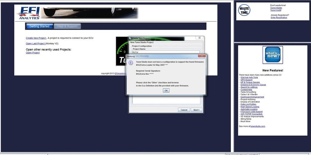

kann mir jemand sagen was ich hier tun muss?
es handelt sich um ne UMC1 die ich über n bluetooth adapter mitm pc verbunden hab

Welche Firmware hast du den drauf?
Würde mal ein update machen auf die letzte release.
Aber nicht über Bluetooth!!

wenn beim flashen alles richtig gelaufen ist hab ich die ms2extra 3.3.3 drauf.
kann ich über einen usb<->rs232 adapter flashen?

Ja USB rs232 geht gut.
Hast im Projekt die richtige ini ausgewählt?

weis ich nicht, was wäre die richtge? ich hab mehrere inis probiert und konnte dann offline arbeiten.
wie kann ich kontrollieren ob ich richtig geflasht habe?

Die richtige ist natürlich nur die, die bei der Firmware dabei ist. Also die du mit der Firmware heruntergeladen hast!
Alles andere funktioniert nicht!!!!
Wenn alles funktioniert hat steht es im msloader.
Wie hast du den die FW übertragen. Darf auch nur mit dem Loader gemacht werden der bei der FW dabei ist.
Hier gab es mal änderungen. Sprich alte msloader funktionieren nicht mehr!!!

ich hab die firmware runtergeladen von dem link den hier jemand gepostet hat und genau den msloader genommen der dabei war in dem zip file.
mit richtige mein ich, in dem ordner sind mehrere inis drin, eine megasquirt2.ini, microsquirt.ini usw und in dem ms2extra ordner ist eine ms2extra.ini

Nimm die ini aus dem ersten Ordner wo auch der loader liegt. Die Umc ist vergleichbar mit der megasquirt2.....

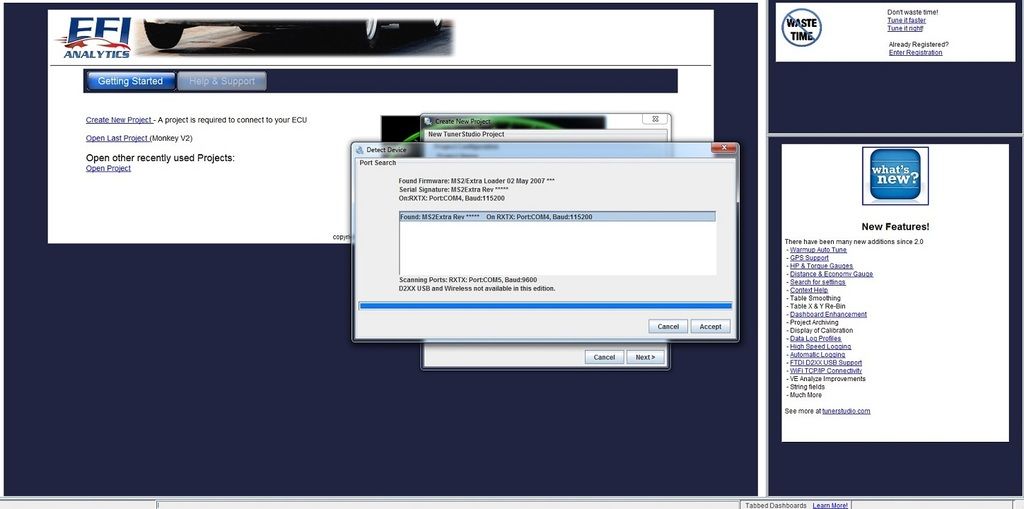

ok hat funktioniert. hab nochmal über den usb rs232 adapter geflasht und jetzt erkennt tunerstudio die ecu. hat schon befürchtet beim ersten flashen was kaputt gemacht zu haben.
