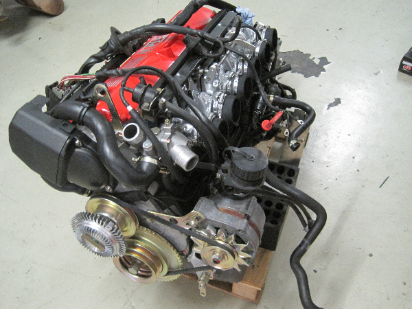

kurz zu meinem Projekt:
Bmw E30 325i M20B25
2,5l mit Kat vorbereitete Kolben Verdichtung 9.7:1
Kopfkänale bearbeitet
dbilas 304 grad Nockenwelle
Einzeldrosselanlage dbilas
Fächerkrümmer
erleichtertes Schwungrad
230cc/min Bosch Einspritzdüsen
Original Verteilerzündung
KDfi v 1.4 MS2Extra 3.2.5
Laufen soll das ganze rein über Alpha/N weil ich kein guten Unterdruck durch die große Überschneidung bekomme.
Aber irgendwie bekomme ich ihn nicht wirklich zum laufen.Kann mir jemand helfen und über mein Log und Msq schauen.
Grüße Steffen

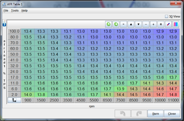

Re: Wer kann helfen?
die accel würde ich zuerst mal so hoch setzen,daß sie deaktiviert ist,
vor allem auf 100% TPSdot.
mein motor läuft mit multiply sehr gut,trotz des hohen leerlaufwertes.
deine lastachse in der ve tabelle brauch bei a/n,ob mit oder ohne multiply,
ein ganz andere einteilung.
ich habe meine folgendermaßen aufgeteilt:
ve-table
2-5-8-12-16-20-25-30-35-41-48-56-65-75-85-100
auch deine afr-tabelle finde ich für den einsatzzweck und einfahren,nicht so glücklich.
kannst ja mal meine fürs erste probieren,mußt aber die drehzahlwerte anpassen.
mein leerlaufwert ist ca 1000U/min.
ve-table
- afr-table.jpg (287.3 KiB) 10076 mal betrachtet
Danke Chapy werd ich ausprobieren, ich denke ich habe den Fehler gefunden warum mir damals mit der Firmware 3.3.3 65000rpm angezeigt wurde, und zwar weil Spark A Output auf JS10 stand statt D14 und sobald ich Tacho Output auf IGN (JS10) gestellt hatte mir die 65000rpm und ein Config Error angezeigt wurde. Im Moment hab ich die 3.2.5 drauf, es würde sich ja schon alleine wegen der WOT Curce lohnen?
Gruß Steffen
