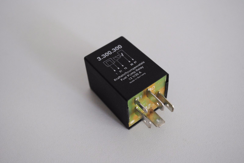

Jetzt ist die Frage, warum kommt die Sicherung. Und noch viel mehr, Ich hab an dem 5 volt noch einen zweiten Verbraucher. Nämlich der Schalter in meinem LMM ist so eine Klappe. Wenn die merkt, Oh der Motor läuft ich bin geöffnet gibt sie die Spannung ans Relais der Spritpumpe weiter welche dann anläuft. hänge ich das Ding ab springt der Motor nicht an. Das scheint noch zu funktioneren. Wobei da auch nur eine spannung zwischen 3,6 und 6 Volt verlangt wird um das Relais zu schalten.

Relais? 5V? Das kann durchaus sein. Die kleine SMD Sicherung aufm Bord macht glaube ich nur 0,5A. Häng dieses "Relais" mal ab und brücke es irgendwie. Zur Not händisch mit nem Schalter. Alternativ kannst auch mal den Stromfluss an den 5V messen. Wobei, wenn da wirklich ne Spule dran ist (Relais) dann wird der einschaltstrom recht hoch sein - relativ gesehen zur Sicherung

Habe gerade noch einmal nachgedacht... Dieser Schalter und das Relais.....
Was also nun wenn ich den Motor starte und der Schalter umstellt, die Spannung an das Relais weiter gibt und das so viel Saft zieht, dass die Spannung am Poti einbricht. Denn wenn die Sicherung kommen würde, dann müsste auch die Spritpumpe versagen oder? Weil der 5 volt output dann tot ist.
Klingt das irgendwie logisch?
Also trenne ich mal besagte Leitung und brücke das Relais. Dann läuft die Pumpe allerdings immer. Wirklich toll ist das auch nicht. Aber zum Testen fürs erste eine Idee

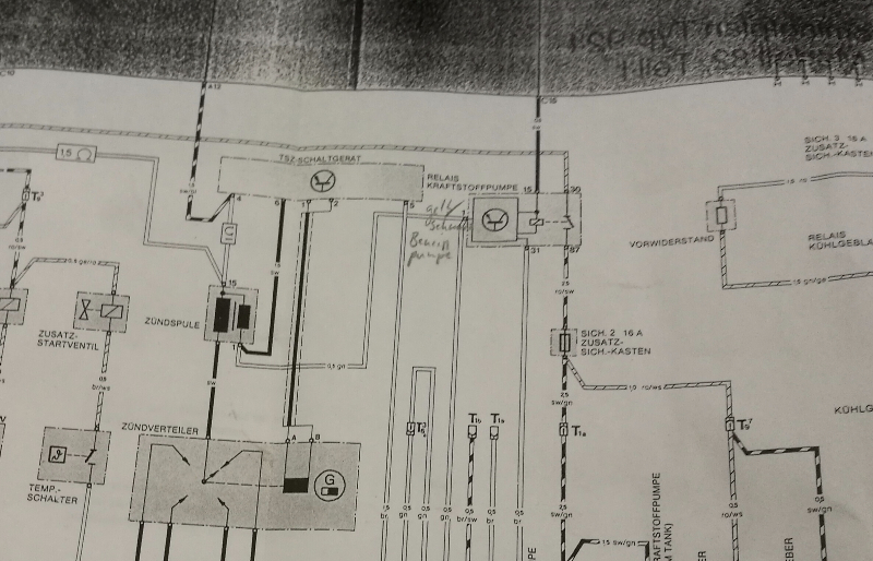

Ich habe keinen Direkten Draht zur Benzinpumpe sondern nur Pin 11 also 12 Volt an den Anschluss B1 des Steuergerätes. Dieser Anschluss B 1 ist das Kraftstoffeinspritz- Hauptrelais, welches eben nur dann diese 12 Volt weiter gibt wenn der Schaltimpuls von dem LMM kommt. Nun ist also meine überlegung ein Relais besorgen schauen ob sich das auch mit 12 Volt schalten lässt und dann auf den Port für den LMM 12 volt legen.
Pin 13 also der Benzinpumpen Port der UMC ist bei mir nicht belegt.

Dann hast du den Kontakt ja frei zugänglich.
Aber die frage ist ob es überhaupt weiter nötig ist.
Könntest diese Schaltung zwecks Fehler Minimierung gleich eliminieren.
Schalte das Benzinpumpen Relais über die UMC.
12V für die UMC von der Zündung.
12V für das Relais von der Zündung.
Masse für das Relais von der UMC.
Freilaufdiode sollte verbaut sein bei diesem Relais!

Wie schaltet denn der Benzinpumpen Ausgang der UMC?
Mir ist eigentlich jede schaltung recht, solange die Pumpe nicht pumpt solange ich die Zündung an habe. Soll nach möglichkeit erst schalten wenn ich dann auch wirklich starte. Deswegen wollte ich den Weg über den LMM gehen weil ich mir da sicher sein kann. Dem Schalter im LMM dürften die 12 Volt nix aus machen. Bei dem Relais weiß ich es nicht aber in der Regel machen die sowas doch auch mit.
