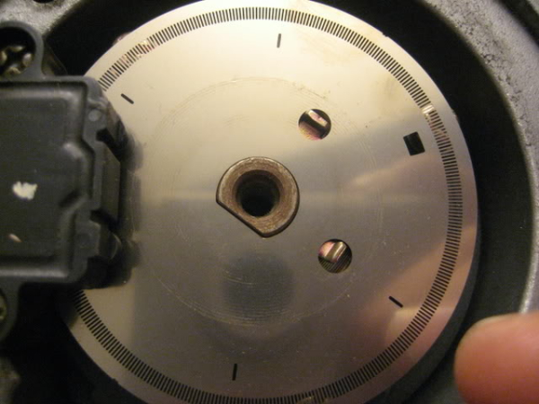

Bei Verwendung von Lichtrschranke(n) ist wohl wesentlich mehr Auflösung möglich, wie Nissan zeigt
Darf man fragen welche Auflösung Nissan hier verwendet oder in welchen Nissan sich das vorfinden lässt?

Nissan 300ZX Auflösung: 360 Grad :shock:
