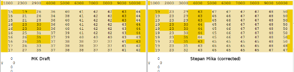

Das erste Kennfeld, dass ich mir dazu gebastelt hatte war oben raus so herunterskaliert, dass "gesunde" 42 Grad als max. Vorzündung heraus kommen und unten rum habe ich die Vorzündung schon früh hoch genommen damit dort die Leistung früher einsetzt.
Zum Vergleich ein kleines Bildchen im Vergleich mit einem am Prüfstand optimierten VTR File aus Tschechien.
Eine kleine Probefahrt ergab, das oben raus nichts fühlbares verloren gegangen ist (sicheres Zeichen dafür, dass es vorher zu hoch lag).
Unter 3000 ist bei Vollast (unterste Zeile) noch Optimierungspotenzial (läuft etwas rauh).

Sei lieber vorsichtig. 42Grad finde ich extrem fuer einen modernen 4 Ventiler.
3 Grad zu wenig machen fast nichts in der Leistung aus, 3 Grad zu viel ohne Klopferkennung macht haessliche Druckflanken.
Bei meiner Ducati mit Halbkugelbrennraeumen (mehr Vorzuendbedarf) und lascherer Verdichtung (mehr Vorzuendbedarf) bleibt die Vorzuendung bei 28 ab 5000Umin stehen, mit dem "Sport"-Modul bei 32 Grad.

Ich wurde bei dem v2 mit der Zündung unter 3000 nicht so scharf gehen.
Das geht aufs Material,die vtr hat ja noch einigermaßen Schwungmasse,
aber andere fangen darunter schon unter last an zu hacken (duhacki und co )

Was mich erstaunt: oben raus liegen die z.t knapp unter 50, bei hoher Drehzahl und niedrigen TPS sogar bei 70 Grad.
Was sagt ihr denn zu so was ?
Die VTR aus Tschechien soll übrigens mit dem Kennfeld schon 3000 km gelaufen sein, und meine lief ja auch nicht so schlecht.
Der Eisenhaufen scheint also doch mehr Vorzündung zu vertragen als man denken würde ...

Edit: Hab eben mal das "zahme" Kennfeld vom 1. Beitrag mit korrigiertem base advance gefahren (d.h. sie hat wirklich bei den angegeben Werten gezündet). Zusätzlich die ersten beiden Spalten auf die von Honda angegeben 15 Grad gesetzt.
Fuhr sich definitiv kacke. Überall Leistungsverlust. Im Stand hängt sie träge am Gas.

Es gibt eine VTR in Tschechien, wo ich das Kennfeld bekommen habe. Der hat die Ignitech Werte z.t. etwas angehoben und fährt seit ca. 3000 km damit rum.
Daraufhin fahre ich jetzt das Ignitech Kennfeld und hab oben raus etwas reduziert.
Jemand aus dem VTR Forum hat eine Ignitech an einer Unfallmaschine und will mir die zum Auslesen schicken. Er hätte ca. 16000 km damit gefahren.

Das sieht echt hart aus.....
Hoffe der hat sein offset richtig sonst stimmt da nix.

Der Offset ist definitiv richtig (selbst gemessen). Die Kennfeld Werte beinhalten Grad vor OT.
