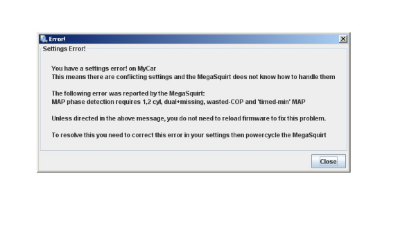

Hallo, folgende Fehler treten auf wenn ich meine Schreibtischvorbedatung auf meine UMC1 mit SW 3.3.3 reease spiele:
Fehlereinträge MS2_b.jpg (63.21 KiB) 4995 mal betrachtet
Suche hab ich schon bemüht aber nix gefunden!

Steht doch im Klartext dort was faul ist. Liegt an deinen Einstellungen

Hab auch schon die einstellungen durchgeschaut, aber nichts gefunden was unplausibel sein könnte.

Vielleicht hast du als Nockenwellensensor MAP ausgewählt??

Hi, ALFAGTA hatte den entscheidenden Tip, der Nockenwellensensor war falswch ausgewählt, da hatte ich gar nicht so genau geschaut, weil ja keiner verbaut ist. Danke. Grüße
