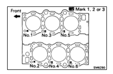

Die Zündreihenfolge hab ich sortiert. Kann man sich besser merken. :lol:
Nein war Spaß!
So sieht das im Original aus.

sollten die injectoren nicht folgendermaßen angeschlossen sein ?
a-1
b-6
c-5
d-4
e-3
f-2
Re: Ruckeln über 3800 U/min
Verfasst: Do Sep 10, 2015 8:42 am
von 3VZFE
Also wenn die Megasquirt in der Reihenfolge a-b-c-d-e-f zündet dann passt es schon.
Die Zündreihenfolge des Motors ist tatsächlich 1-2-3-4-5-6 !
