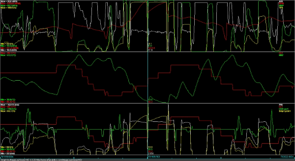

Beiträge: 1151
Re: Suche Meinungen zu meiner Einstellung.
mittlere spalte,grüne linie,ansauglufttemperatur.
min 39.8°C max.61.3°C :shock: saugst du die warme luft vom kühler ?
Matze F
Beiträge: 11
Registriert: So Mai 24, 2015 4:39 pm
Beitrag von Matze F »
habe jetzt auch gegoogelt :D
ist sehr verwunderlich, eigentlich direkt von außen...hab damals extra einen Schlauch aus dem Motorraum nach außen gelegt!
Bei schneller Fahrt sollte eigentlich die frische Luft auch reingedrückt werden.
Matze F
Beiträge: 11
Habe es heute noch mal getestet, ist halt ein Mittelmotor , der bekommt im Stand und bei langsamen fahren weniger kalte Luft.
