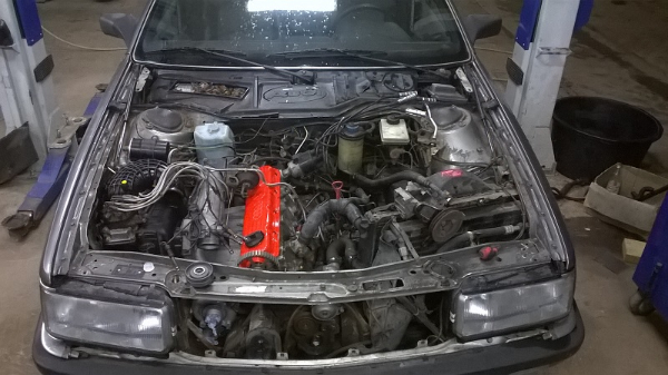

Letzten Winter habe ich mir einen Audi 200 Avant 5Zylinder Turbo Quattro (MKB: KG, 2,1L, 182PS) Bj. 86 mit Turbolader- und Kopfschaden zugelegt. Der Vorbesitzer hatte schon mit der Demontage begonnen und so lag der halbe Motor im Kofferraum. Mittlerweile habe ich den Motor wieder zusammen und er lief auch schon. Allerdings ging mit die K-Jetronik völlig auf die Nerven und die Motorelektronik hat auch nur rumgesponnen. Nach einiger Recherche bin ich dann über diese Seite: http://audi100.selbst-doku.de/Main/MC2A ... nicUmbauen zur Megasquirt und zu diesem Forum gekommen.
Das hier ist die Baustelle:
Ich habe mir den UMC1 Bausatz und die Workshop Unterlagen von No-Limits zugelegt und den Motor soweit auf elektronische Einspritzung umgerüstet. Jetzt bin ich an dem Punkt die Sensoren usw. mit der UMC zu verbinden und diese für den ersten Motorstart zu konfigurieren.

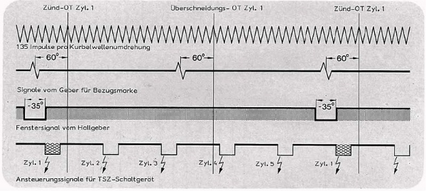

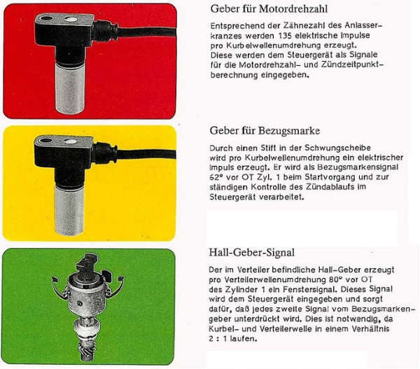

Folgendes Problem: Ich würde gerne die original Sensoren vom Audi für die Drehzahl/ Zündungsgeschichte verwenden. Laut einem ähnlichen Thema http://www.megasquirt.de/msforum/viewto ... 2&start=60 soll das auch funktionieren. Ich habe aus dem Audi Selbststudienprogramm nochmal folgende Informationen dazu rausgesucht:
Der Plan ist den Motordrehzalgeber und den Hallgeber zu verwenden. Die Zündung soll nach wie vor über Einzelzündspule mit Verteiler laufen. Wie stelle ich das jetzt richtig in Megatune ein? Da habe ich den ganzen Dokus leider nichts gefunden was mir weiterhilft. Oder hat das jemand so am laufen und kann mir seine Konfiguration zukommen lassen?

Den Hallsensor brauchst du nur, wenn du sequenziell einspritzen bzw. zünden willst. Jedoch unterstützt die UMC1 keinen 5Zylinder sequenziell. Ich kann dir aber nicht sagen, ob die die 2 anderen Drehzahlsignale irgendwie zusammen bekommst. Normalerweise hat man ein Tiggerrad mit einer Lücke zB. 60-2
AH-Motorsport.de
Re: Audi 200 5Zylinder Turbo UMC1 Fragen
Denn Hallsensor braucht er sowieso weil der 5Zyl am Triggerrad 135 Zähne ohne Lücke hat...!!!

Okay, den Plan kann ich wohl vergessen. Das dürfte nach meinen neuen Erkenntnissen: http://www.megasquirt.de/msforum/viewto ... 8f2#p40255 noch niemand zum laufen gebracht haben.
Also ist einzige sinnvolle Option ein 60/2 Triggerad mit VR Sensor an der Kurbelwelle.
