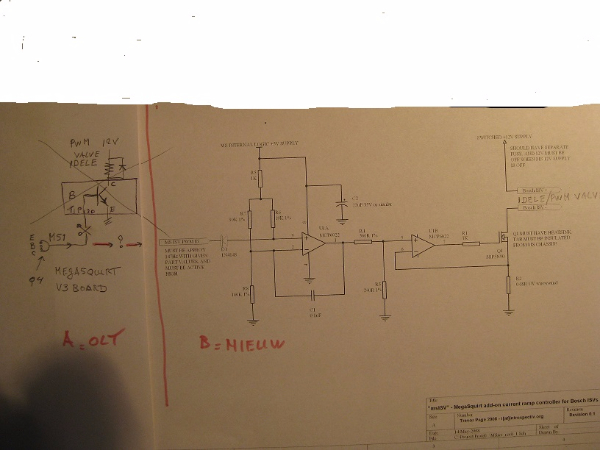

wer hat erfahrung mit abstimmung der zigarre mit MS 1 V3board
er arbeitet nur ein wenig bij 39hz und erlischt plotzlich
hat jemand bereits dies losung probiert ,,clubgti.com [bosch/isv [zie bild],,oder eine andere losung
ich ware dankbar
ich ware dankbar

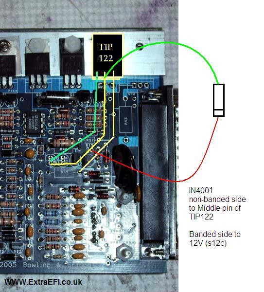

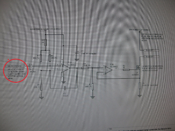

zo ist die verdrahtung der bosch warmlaufzigarre platine aus zieht,[bild mit rood kreis ; und pdf]
frage ,,wo sollte es [MS ISV pwm in] red circel,,,auf dem brett MS verbunden werden [zie bild MS]
wer weiss dat
wer weiss dat

Leerlaufzigarre kann eingeschaltet werden sobald der Motor läuft. Muss also ned zwingen an der MS angeschlossen sein.
Wenn MS dann kannst es einfach zum Benzinpumpen Ausgang hängen.

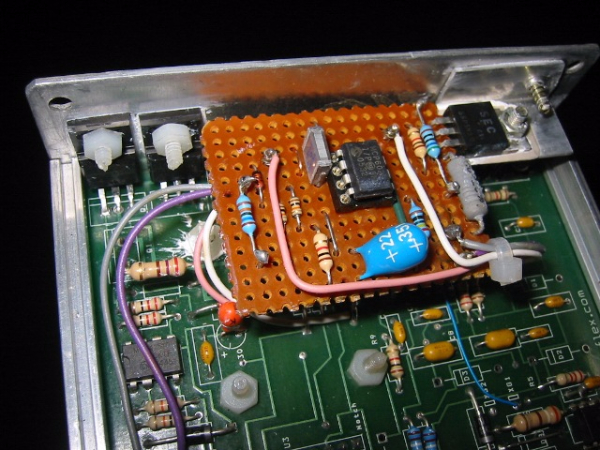

dieze gans oben [bild] kleine extra platine ist fur MS1 und bietet mehr auflosung an der PWM
die bosch leerlaufregeler [no bi-metall] regeld hier mit besser
Aber wo hange ich den eingang dran
es muss ein elektronic fachmann dran

hier eine klarere schema
kan man dat auf diese weise verbinden
ein elektronik techniker sol dat igendwie beurteilen

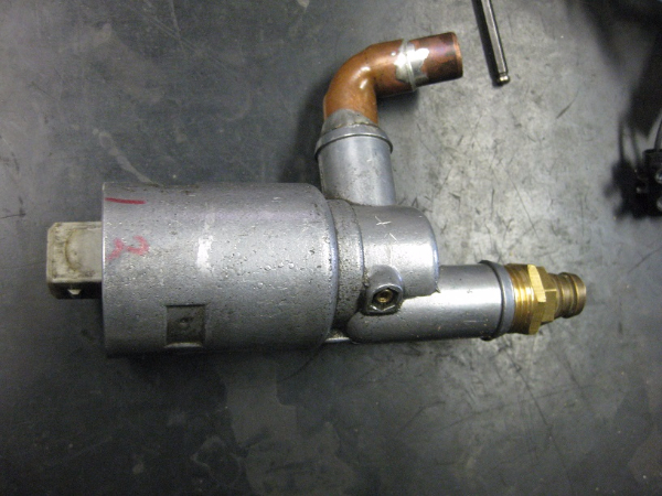

Wie wäre es mit PWM Warmup und der Boost Control schaltung?
Das müsste dich reichen.
Zeig doch mal ein Foto deiner Leerlaufzigarre.

dies ist
ich verstehe nicht warum MS es empfielt fur warmlauf
er funktioniert nicht richtig

Ich denke die meisten user hier verwenden solch ein Ventil.
Funktioniert sehr gut.
Weiß ja nicht wie das bei der MS1 ist aber bei der MS2 braucht es dafür keine von dir gezeigte Schaltung!!!
